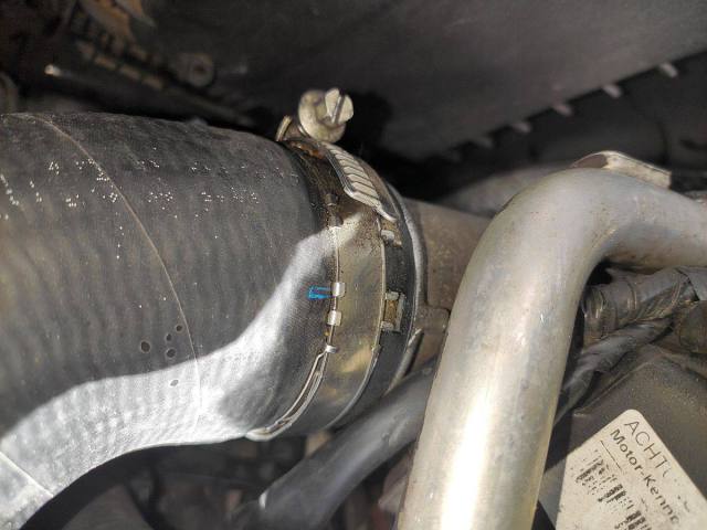

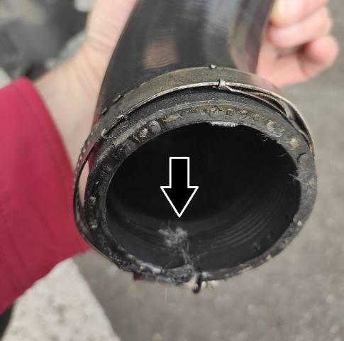

Azi cand am deschis capota sa scot frunzele si florile de tei cazute pe acolo , am vazut umed furtunul de intercooler
Tot timpul a fost uscat pana acum , inclusiv cand am luat masina , am film cu motorul mergand si e complet uscat
Cand am adus masina de dincolo era fisurat pe mijloc furtunul si l-am schimbat chiar atunci
De la ce s-a umezit oare , ce au facut gresit in urma demontarii / montarii motorului ?

se vede destul de bina ca acel colier nu e aliniat cu capatul furtunului.
se mai intampla ca buni meseriasi sa o gafeze la nimicuri.

Habar nu am , nu umblu eu , o sa merg la ei sa mai verifice totul odata
Acum ca mi s-a spus si m-am uitat se vede din avion ca acel colier e pozitionat oblic
Dar daca un colier nu il pozitioneaza si nu il strang corect , cum schimba o distributie de 7P ?

Te salut.
Mergi neaparat la ei si zi le sa ti inlocuiasca toate colierele de genul celui pus la furtunul umezit.
Alea sunt coliere "Romanesti" de pus la furtune de udat in gradina.
Colierele de tipul acela niciodata nu vor strange perfect rotund, din cauza ca surubul de
strangere, strange direct pe panglica colierului iar pe lungimea surubului, panglica metalica nu se curbeaza, ramane dreapta.
Poate le trimiti si un e-mail astora de la VW sa le explici ce nu fac bine, colierul ala e cat de poate de "nemtesc" si e pe milioane de masini din grupul VAG.
ai dreptate, nu m am uitat bine la el...imi cer scuze
am vazut panglica aia si am crezut ca e ca cele pe care le am eu la furtunele de udat (nu m ar fi mirat)
n am apucat sa maresc poza cand am facut postarea.

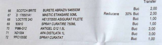

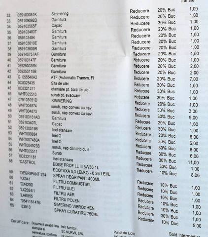

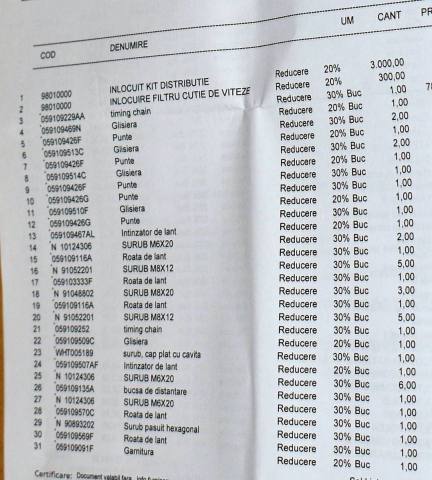

Mi-am facut timp sa citesc azi factura
Ptr cine e curios ce intra la operatiunile facute la masina mea , aveti lista
Sunt ptr motor CRCA

Colier repozitionat si strans , we'll see

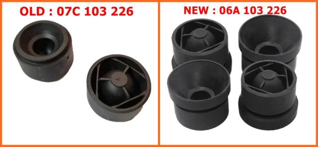

Pentru capacul de motor exista bucse absorbante revizuite ca si cod , posibil de la asta sa fie tonalitatea diferita :
Vechiul cod  : 07C 103 226     Noul cod : 06A.103.226  (este o problema rezolvata pe Q7 cu acest model de bucse de capac motor ),
Eu le-am folosit pe Tiguan si s-au potrivit perfect , au si disparut vibratiile capacului motor :
Cost total 72 lei toate 4 bucati.

@Doomy , am primit de ceva vreme bucsele ptr capac motor , dar nu am idee cu ce se la infig acolo , trebuie presate foarte bine cu ceva cu care sa nu le deteriorez , exclus surubelnita - poate un dorn rotund lat si un ciocan ... aveti o idee verificata ?
Cu mare greutate am scos una din cele vechi si apoi am pus-o la loc ca nu aveam timp in acel moment sa incerc sa le schimb pe toate

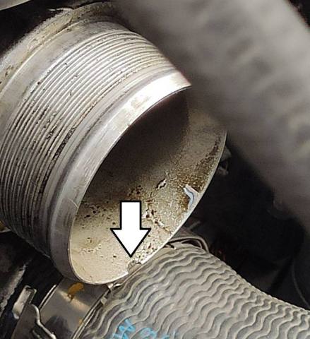

In alta ordine de idei , furtunul intercooler s-a umezit iar la cateva zile dupa ce a fost repozitionat colierul
Am cumparat un furtun nou AM dar intre timp am fost plecat 3 saptamani cam 2000 km si vad ca s-a uscat si arata ok ..
O sa il mai tin asa pana observ ca se umezeste iar si il schimb , nu am idee cat de bun e acel furtun AM
Lubrifiat locasul cu vaselina siliconica densa apoi bucsa si intra cu o presiune moderata la apasare.   Pe uscat .....nici in viata de zi cu zi nu merge...:rolleyes:
@tavitarade unde ai luat furtunul ala si ai un cod pentru el? Si mie imi umezeste acolo, pana acum era uscat.
