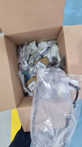

Cam asa arata motorul decojit pana la lantul de distributie
Si piesele care asteapta
