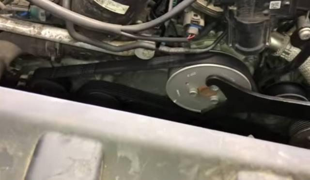

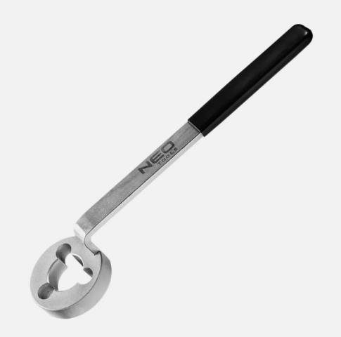

În legătura cu pompa de apă care ar trebui să o schimb pentru că  sa dus vremea ei, întrebarea mea este dacă am nevoie de acea cheie specială pentru a ține contra la desfacerea celor trei șuruburi, sau este doar o "ustensilă practică", mă pot descurca și fără ea? Nu este scumpă, în jur de 10€ dar nu vreau să o iau degeaba.
Cât despre cantitatea de antigel, mă gândesc la varianta clasică 50/50.
Dacă a schimbat careva dintre voi pompa de apă orice sfat este bine primit.

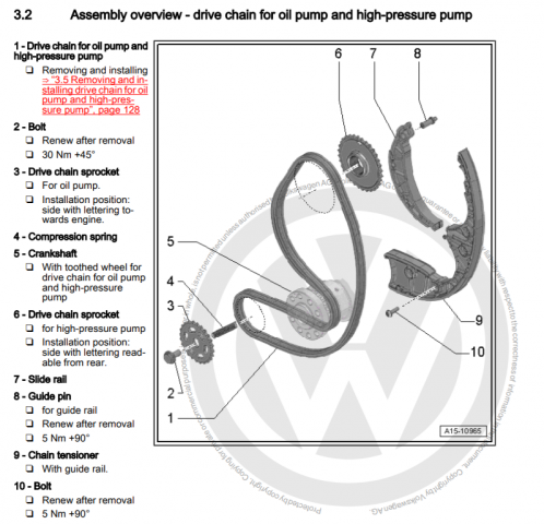

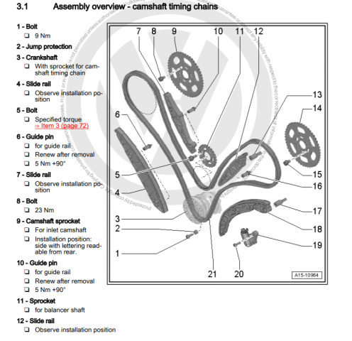

@Doomy, o singura intrebare as mai avea: Ce piese au fost schimbate ? (lant, intinzatatoare, pinioane)
Lanturi (plural)  + intinzatoare dar nu tin minte sa fi continut si pinioane .    Referire la 9 si 14 prima poza .
sau 6 si 3  :
Operatia a fost facuta pe masina unui prieten , a beneficiat si de o reducere ( nu mai stiu cat ) pentru ca avea reviziile la ei .
