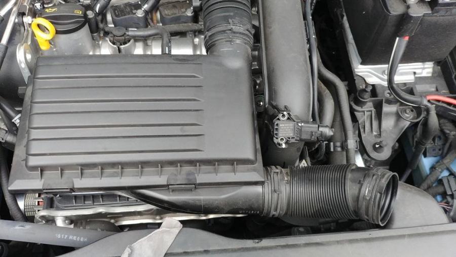

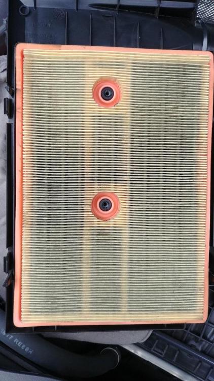

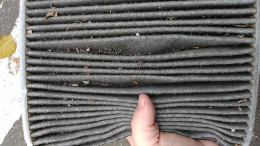

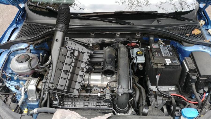

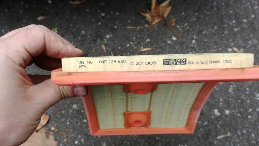

Dexter Lab - partea a 2-a. Daca  @Rave si nu numai mi-au ridicat intrebarea ca de ce nu am schimbat si filtrele de aer + polen am zis sa fac si acest lucru. In regim DIY by YouTube. Ce bine ca platforma Vag este identica pe mai multe marci ca ai de unde sa vezi cum se face. Am achizitionat Knecht LX3525 pentru filtru de aer ( a inlocuit Mann C27009/ VW AG 04E129620) si Mann FP26009 pentru filtrul de polen/habitaclu (a inlocuit Denso/Mann). Ultimul l-am ales ca este printre putinele care au carbon activ+polifenol. Nu stiu daca va fi diferenta intre el si cele doar cu carbon activ dar am zis sa incerc. Filtrele inlocuite au fost cele cu care masina a venit din fabrica si care au fost utilizate aprox 7800km de la sfarsitul lunii Aprilie si pana acum.
Cel mai dificil a fost de inlocuit filtrul de aer din cauza "colierelor" cu care este prins ansamblul. Probabil data viitoare voi reusi mai repede si cu mai putin chin. Cel de habitaclu a fost usor de schimbat dar necesita un pic de atentie la clemele de prindere cat si un pic de rabdare la pus torpedoul la loc. Per total traiasca YT ca iti dara mura'n gura.

Asa arata filtrul de polen dupa 7800km?
O tii parcata sub copaci? Ca altfel nu-mi explic cum a putut aduna atata gunoi.
Nu este 100% direct sub copaci dar da....asa este locul de parcare.
Iar la munca tot cam sub copaci este.
Plus de asta ....e Bucuresti doar nu ma asteptam sa fie ca nou
Probabil o sa-l schimb la 6 luni de acum incolo :)
Modificat de valyemil81
Confirm ca asa arata si la mine filtrul de cabina dupa 5-7.000 km. Astea sunt consecintele prafului de pe drumurile noastre. Nici nu vreau sa ma gandesc cum arata la un schimb "normal" de 20-30.000 km. O ideea buna sa mai arunci un ochi, macar pe filtrul de cabina, mai ales ca se scoate usor.

Asa arata da, eu nu o tin sub copaci si dupa 14 000 km arata la fel, in schimb nu inteleg de ce a trebuit sa demontezi toata cutia filtrului de aer, in loc sa desfaci doar capacul de sus si sa schimbi in cateva minute filtrul?
@Andrei1980 La Skoda sunt 2 suruburi care trebuie sa le desfaci si care tin capacul (pe langa clemele de plastic). Acestea sunt situate sub cutie iar accesul la ele este posibil daca desfaci din acele coliere furtunele. Mai era o varianta in care se desfacea doar 1 colier iar apoi se umbla pe sub cu o surubelnita cu criket dar mi-a fost teama sa nu cada acele suruburi in compartimentul motor.
Am studiat mai bine pozele si am observat ca filtrul de polen era identic cu cel nou inlocuit. Adica Mann FP 26009

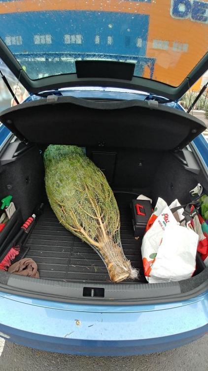

Iar acum ca tot a inceput agitatia de Decembrie hop si noi cu bradul in masina :)

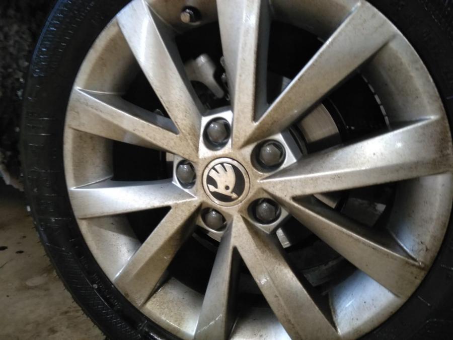

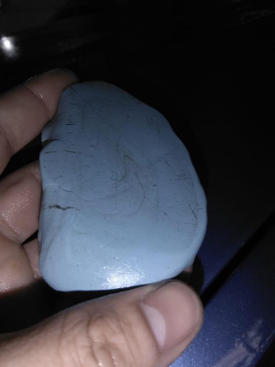

Daca tot a venit iarna in Decembrie am zis sa ma sacrific sai sa-i fac un tratament cosmetic de iarna lu' miss albastrica. Mihai @Mask001 mi-a spus ca el a fost la cei de la cuabur.ro si ca a si revenit iar serviciile acestora au fost pe placul sau.
Am luat legatura vineri cu cei de la cuabur.ro sa ma programeze la o vizita. Vizita s-a intamplat a doua zi adica sambata (la ora 10 cum stabilisem) pe o vreme de cacao (dupa cum stim ca a fost) cu ninsoare, ploaie si flescaiala adiacenta made in Bucuresti. Am lasat masina urmand sa ma contacteze cand este gata. Asta s-a intamplat pe la ora 15 ca orice tratament dureaza. :)
Am ales un pachet pentru exterior intitulat "pregatire iarna full option" +  tratament chedere. Ce contine pachetul si operatiunile aferente se gasesc pe site-ul baietilor. Pe langa ce-am cerut baietii si-au mai bagat nasul si pe la motor asa extra si au mai curatat/dress-uit pe acolo.
Ca si feedback in cateva zile am putut observa eficacitatea tratamentului hidrofob aplicat. Daca se va si mentine in timp presimt ca voi deveni dependent de el :). Pentru restul este inca prea repede sa ma pronunt.
La plecare am fost "instruit" cum sa intretin/mentin cosmetizarea si am aflat ca daca revin pana in 6 luni pretul pachetului va fi 50% din valoarea achitata acum.
In rest am atins borna 8500km si implicit 1000km de la schimbul de ulei. Pana acum consumul de ulei al masinii este 0 (zero) - atat cu uleiul de fabrica cat si cu cel schimbat.
Si niste poze before & after
