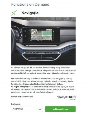

Si eu am comandat Bolero si am primit versiunea cu navigatie: butonul NAV dreapta sus. Si navigatia este dezactivata. In magazinul Skoda Connect imi apare ca pot cumpara functia de navigatie pentru 1500 si ceva de lei fara TVA. Daca completezi datele de facturare pe firma, nu se plateste TVA-ul. Licenta pe viata. Mai multe nu am incercat, eu sunt multumit de Google Maps.
Modificat de icename
Salut, asa imi apare si mie. Google maps merge bine si la mine. Eu era curios mai mult sa am detectarea semnelor de viteza.
O sa vad daca reusesc sa activez, fara sa cumpar licenta.
Fără licență, nu este legal.

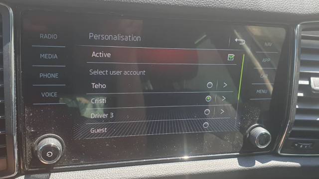

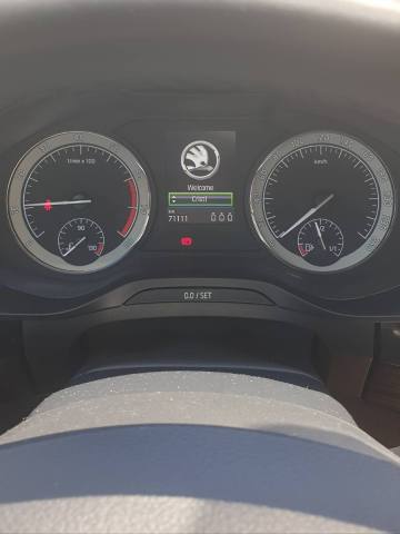

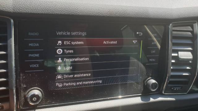

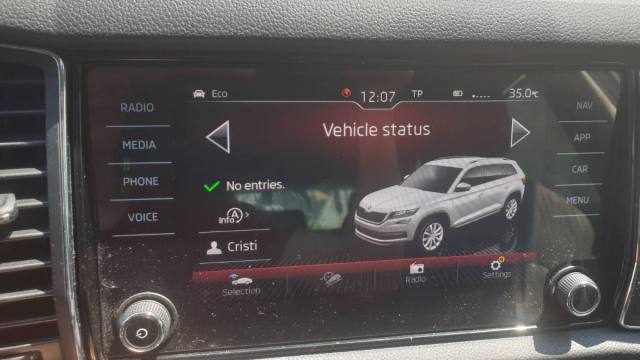

Salut, am activat meniul de personalizare cu 3 soferi si un oaspete la Kodiaq-ul meu care a venit cu 2 chei si scaun electric cu memorie la sofer. Eu am MIB 2. Nu cred ca merge cu aceeasi pasi si pentru MIB 3. Tine minte toate setarile din infotainment, setarile climatronicului, setarile asistentilor, modurile de condus si pozitia scaunului soferului.
Pasii de codare:
Module 09 (Central Electrics):
Security Access: 31347
Adaptation:
-Personalisierung
-Personalisierung_Profilfunktion - profiles_active
-Profil_Variante - Konto (v.1.x)
-Personalisierung_aktiv - active
-Aktivierungsoption_im_HMI-Menue_sichtbar - active
-Benutzerkontenverwaltung_in_HMI-Menue_sichtbar - active
-Personalisierungfunktionen_in_HMI-Menue_sichtbar - active
-Anzahl_Benutzenkontante - 4
-Automatische_Schluesselzuordnung - not active
-PSO_FSG_Setup2_Bit_1 - active
-PSO_FSG_Setup2_Bit_2 - active
-PSO_FSG_Setup2_Bit_3 - active
Module 08 (Air Conditioning):
Long Coding:
-Byte: 15 - Bit: 3 - enable
 (Personalization - activated)
Module 17 (Dashboard):
Long Coding:
-Byte: 10 - Bit: 0 - enable
 (Personalization - Yes)
Module 36 (Driver Seat):
Long Coding:
-Func_key_memory_personalization - Personalization active

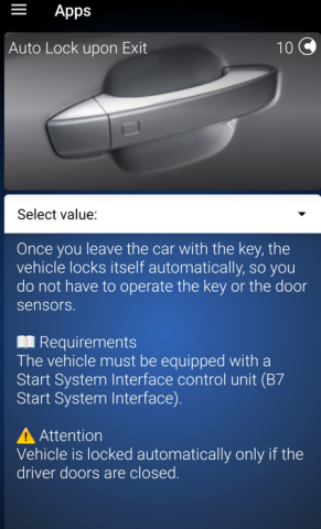

Salut! Se poate activa keyless entry pe baza de perimetru? Adica la plecarea de langa masina sa se inchida automat si nu prin apasarea butonului. Sau deschiderea.
@tequilla N-am incercat dar pare ca e posibil cu obd. Nasol insa cand mai esti cu cineva in masina si cobori de exemplu sa iei ceva. In cazul asta trebuie sa lasi cheia in masina sau nu inchizi de tot usa la sofer :)
Functia de unlock ar fi mai interesata dar nu o vad in aplicatii.
