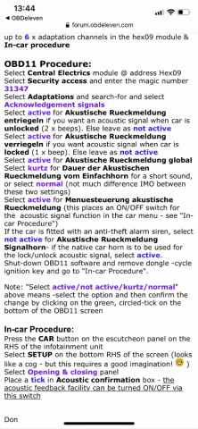

Alarm beep on lock / unlock Go into [09] Central Electronics Go into Security Access and enter 31347 Adaptation channels, and you are looking for:
(1)-Acknowledgement Signals -Akustische Rueckmeldung entriegen (un-lock acoustic feedback)
(2)-Acknowledgement Signals -Akustische Rueckmeldung verriegeln (lock acoustic feedback)
Set one or both to on if you wish. Then set the following to "on"
(7)-Acknowledgement Signals -Menuesteuerung akustische Rueckmeldung (Acoustic lock menu)
*** This enables a menu setting in the "car" settings, "Locking" menu of the infotainment screen to set alarm chirp on or off when locking /unlocking the car and have the option to switch it on or off from the head unit.
Salut, la mine la Kodiaq 2017 nu functioneaza, am făcut exact cum ai descris. Imi apare și în meniu sa selectez dacă vreau sunet la închidere și deschidere dar nimic, mai trebuie și altceva făcut ?
@yangam rezolvat cu claxonul la inchidere si deschidere .acestea sunt setarile.te-am salutat
