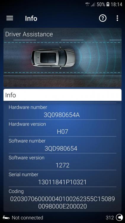

Parametrizarea din ce inteleg este developper software si nu factory software ... teoretic si fabrica ar putea face activarea daca hardware-ul este compatibil si adauga in unitate FeC urile corespunzatoare optiunii ... am citit pe un alt forum asta dar este o optiune pur teoretica, fabrica nu accepta activari ulterioare de softuri, decit cele care sunt disponibile la dealer gen activare Full Link sau update de harta pentru MIB 2.
Informatiile privind compatibilitatile hardware din acel link sunt eronate. Vorbeste acolo de revizie F or later...
Ei bine a mea e A si a fost posibilă reparametrizarea.
Nu e eronata ci incompleta - pe forum se explica faptul ca daca nu are F se reflashuie si softul camerei la F, nu se introduc doar parametrii ... cele cu 5Q nu sunt compatibile.
"It also may require updating the software version of the A5 front assist camera module (G or H is supported) with VCP or ODIS Engineering."
Pai...eu nu am F si am ramas cu acelasi soft al camerei.Mi-a rescris doar parametri.

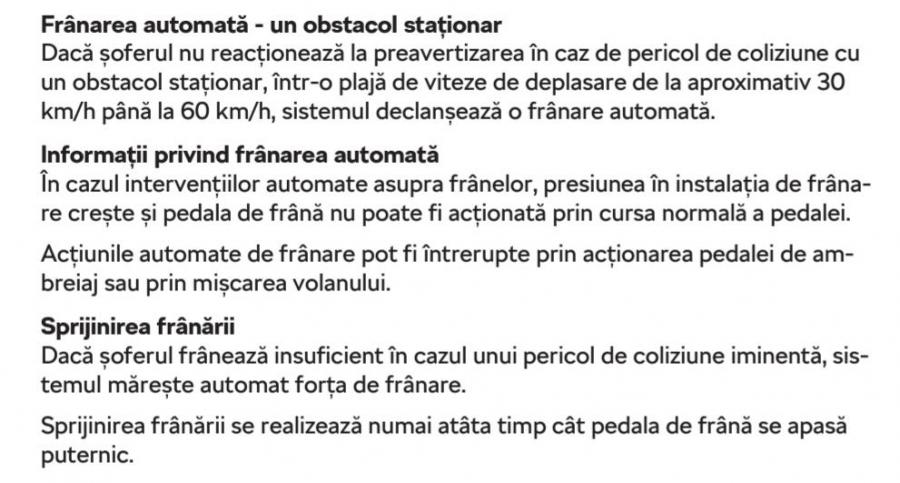

Un alt subiect legat de Front Assist ar fi franarea automata la obiecte stationare".
Se pare ca si ea lipseste cu desavarșire...

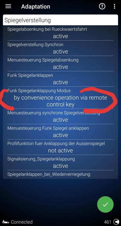

Rabatarea (plierea) oglinzilor la incuiere sa se faca doar la apasarea lunga pe butonul lock de pe telecomanda/sau pe senzorul de pe maner. Deplierea se face automat la descuiere.
E bun si asa dar mai util ar fi fost totusi ca deschiderea oglinzilor sa se faca la apasare lunga. De multe ori descui masina fara sa  si plec cu ea si oglinzile ale se tot inchid si deschid aiurea.
Modificat de andreutzu

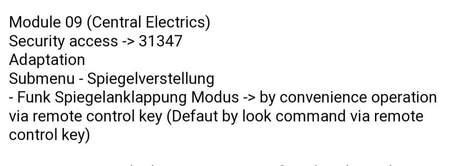

Cred ca e la fel si pentru Kodi:
”O3 FL cu oglinzi pliabile electric: pentru deplierea oglinzilor doar la pornirea motorului am testat cu succes prin OBDeleven:
“Go to Module 09 Electronic control unit:
Enter Spiegelverstellung adaption:
If you want them to be opened when the IGN is started, instead of when opening the control / door
In Signalisierung_Spiegelanklappung, set value "Not Activated"  <<<<----- THIS IS WHAT I NEEDED (it was already set to Activated)
Code 31347
Read more:  http://forum.obdeleven.com/thread/1471/unfold-mirrors-on-ignition#ixzz5rsmkAoYs”

Am incercat procedura de mai sus la ateca.
Din pacate nu functioneaza.
La modelele mai vechi mergea. Am vazut mergand cu pliere la incuiere si deschidere la punerea contactului pe un audi 2012
