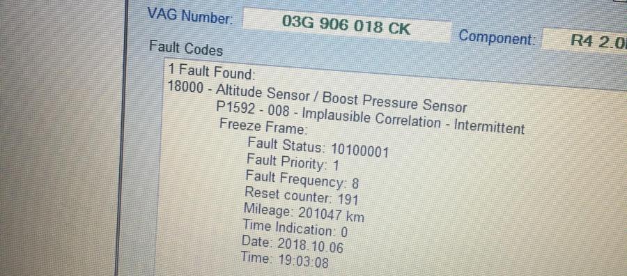

am schimbat firu mov (ground) care ducea pana in ecu...stoc era de 0.35 si am pus de 0.5..Rezultatul , acum masoara bine si functioneaza in parametri. 3 ore de munca demontat tot si montat cam atat e.
Uneori aveam eroarea 18000/P1592/005522 - Altitude Sensor / Boost Pressure Sensor: Implausible Correlation.

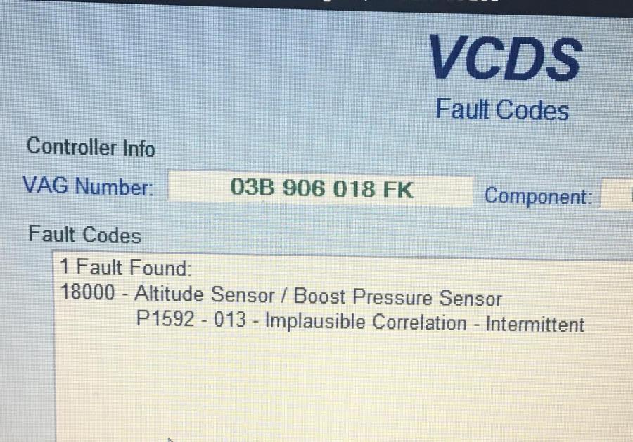

LA eroarea aia ai nevoie deun kit de reparatie pentru inlocuirea cablurilor de la senzorul de presiune pana in ecu.
un cod pentru kit-ul de repratie se poate? Il gasesc numai la reprezentanta sau la orice magazin de piese auto?
Multumesc,
o seara buna.
Am gasit pe internet un cod pentru reparatie fire map.
1KD971658. Oare firele intra pur si simplu in ECU fara a mai coda nimic pe masina?
acum stiu si eu ce am de facut dar mai am o intrebare : ai schimbat si papucii de la fir ( clemele ) sau ai izolat ? Unde gasesc papuci noi pentru mufe ? e ok fir de 0.5 ( ele sunt de 0.35 )
Ai tras separat doar un fir ? poti sa pui o poza ?
Modificat de adrian77
am lasat 5 cm de la mufa cablul era ok si am tras nou pana la ecu.. acoperit cu termoretractabil. Si da firele erau de.0.5 cele noi ...de atunci nu mai e peoblema. Spor!

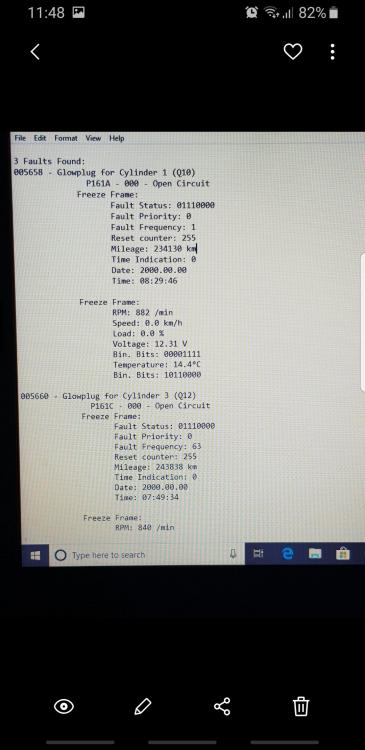

Va salut. Am si eu urmatoarea problema cu un golf 5 1.9 tdi BLS. Mesaj engine fault workshop pe BC,spirala palpaie. Am oprit motorul,am plecat mai departe totul ok vreo 2 km si a revenit problema. Am erorile din pozele atasateScreenshot_20190623-114833_Gallery.thumb.jpg.da05d2469de0759dcb159268a4596925.jpgScreenshot_20190623-114842_Gallery.thumb.jpg.1c3893c0cf96bb0bcb99d60d70d23113.jpg
Modificat de m1980geo

La celelalte 2 erori sunt bujiile incandescente, verifica, inlocuieste, daca persista e cablajul de la ele obosit!

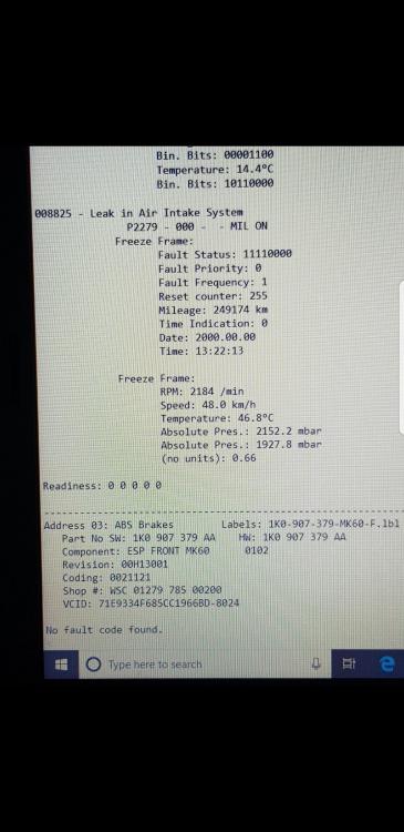

Mergeam linistit spre casa dupa vreo 4 ore de (moto)cosit cand "bing", Engine Fault - workshop dublat de spirala aprinsa in  bord. Eroarea se citeste doar cu masina pornita, am oprit masina sa pun diagnoza si nimic, nicio eroare memorata! Am dat o tura, s.a aprins aceeasi problema, am lasat masina mergand si "pac"...eroarea p2279. E singura eroare pe VCDS, altele nu am. Am atasat poze. Se aude si un fasait puternic, mai ales cand accelerez si intra turbo "sa-si faca treaba". Dupa ce apare eroarea nu mai pot accelera decat fff putin. Sa fie vreun furtun fisurat intre turbo si intecooler?
Multumesc anticipat de raspuns.
