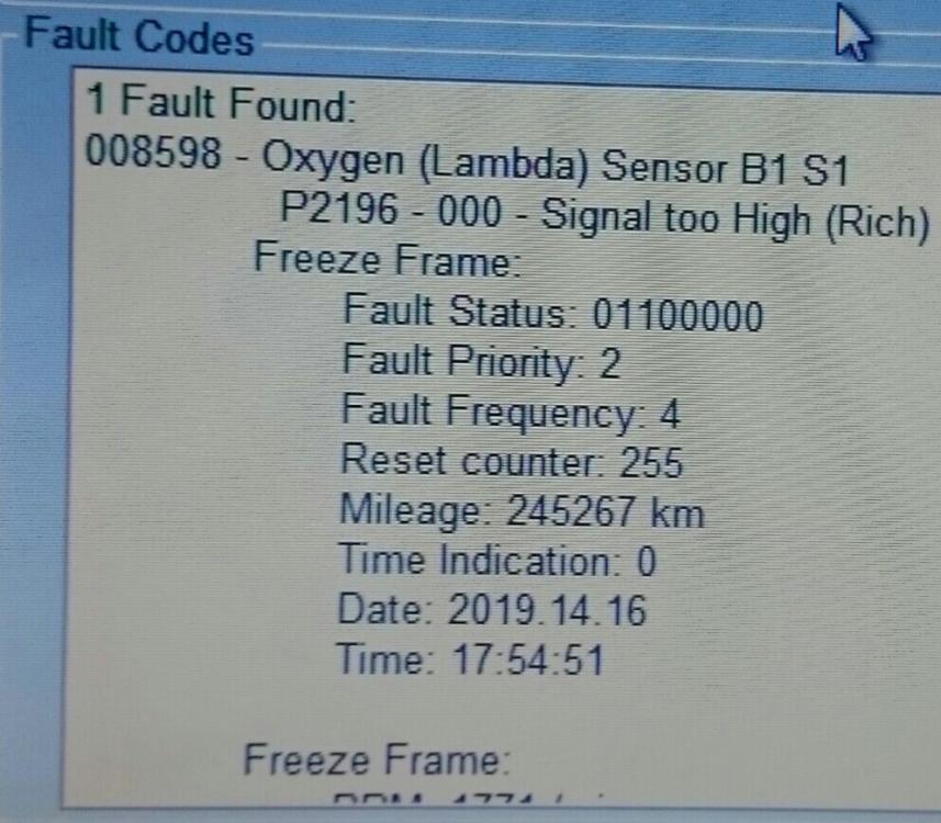

Bună ziua , o întrebare,câte sonde lambda are un Passat b6 motor 2.0 tdi,cod motor cbab. Din 2009,  Din cât am citit pe forum asa am înțeles ca este sonda lambda La eroarea care o are masina.Mulțumesc.
Una singura pe catalizator (cea mare cu 5 fire)
Mulțumesc, ce producător îmi recomandați?
