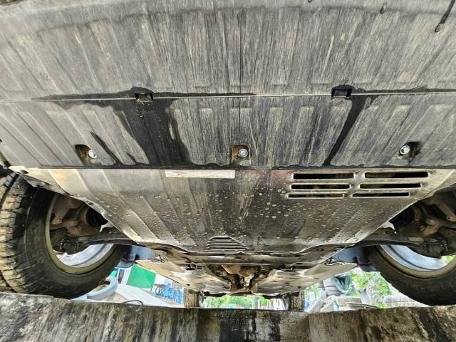

Un mic update cu scutul de protectie motor. Am optat pentru unul din aluminiu (criteriul esential a fost existenta decupajului pentru evacuarea vebasto). Fusese luat in calcul si cel de la Odorhei insa cu respectivii nu se poate comunica. Sunt praf in materie de interacțiune comerciala. La intrebari punctuale ei raspund doar cu linkuri catre produsul de pe site-ul lor (de parca acele info nu ar fi deja cunoscute). Asa ca am ales sa-i ocolesc si sa caut din alte surse (alt motiv fiind si rugina care se instaleaza din plin pe scuturile lor dupa mai putin de 2 ani, fiind evident ca au carente in procedura de fabricatie).
Ce am gasit e pe offroadmanni/germania de unde am avut de ales intre aluminiu (3 mm-6.5 kg) si otel (1.8 mm - 10.00 kg). Am optat pentru aluminiu. Vine si cu tije de fixare/sustinere (identice de altfel cu cele ce exista deja din fabrica pe mașină) iar montajul se face pe aceleasi puncte de prindere ca si in cazul scutului original din plastic.
Sunt constient ca grosimea de doar 3 mm (fiind la jumatate din ce exista spre exemplu pentru Duster) nu confera o protectie reală in toate situațiile, totusi zic ca aduce un plus de protecție față de plastic pentru modul soft explore in care este utilizata masina.

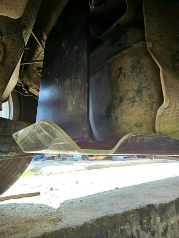

Pe site-ul respectiv au si un kit de protectie pentru rezervoare (la fel in variantele otel/aluminiu) insa e in analiza pentru ca nu imi dau seama incă daca este compatibil sau nu cu extraprotectiile din plastic pe care le are kodiaq-ul meu, in poza lor de exemplificare fiind montat fara extraprotectiile originale).

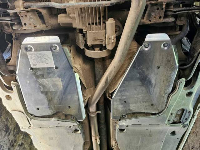

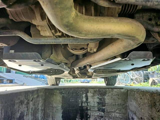

Intre timp am comandat si montat si scuturile pentru rezervoare. Am mers tot pe aluminiu, dar de 4 mm (deci un pic mai groase decat cel de motor). Achiziționate de pe acelasi site din Germania ( tot patent rusesc).
