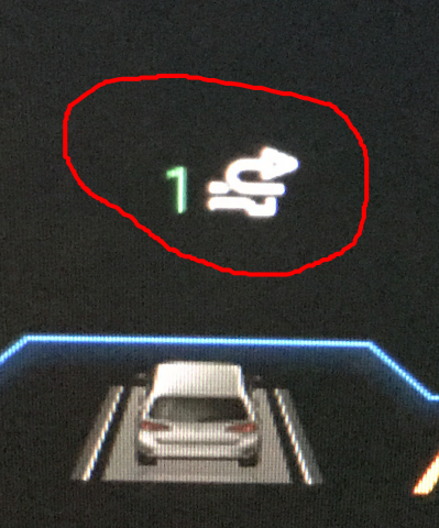

Ar putea cineva sa-mi spuna va rog la ce se refera markerul luminos incercuit cu rosu din poza atasata? Poza e mai veche, intre timp markerul a disparut dar as vrea sa stiu ce e.
Merci!
