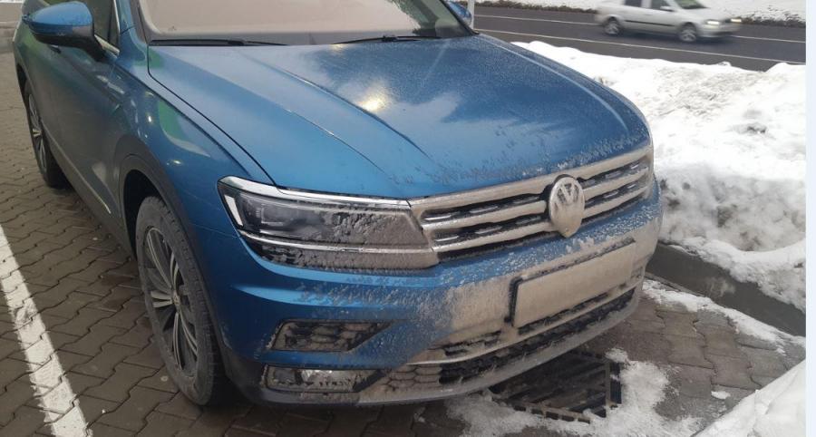

Nemultumirea mea este legata de faptul ca, pe anumite conditii de drum/atmosferice, nu il vei putea folosi. Concret, daca ninge si se depune zapada pe radar primesti eroare in bord si sistemul se dezactiveaza sau daca a se depune gheata pe radar/senzori la fel. Este neplacut sa mergi vreo 500 de km 100% manual dupa 11 ani de cand nu ai mai facut asta.
Eu am patit asta atat pe ninsoare cand a dat eroare pe autostrada cat si la gheata care s-a depus pe senzori si radar de la apa celor din fata.
Regresul consta in faptul ca nu ii poti seta o viteza si sa treci peste radar si senzori. Passat-ul intr-adevar nu avea radar si nu mentinea distanta automat fata de cei din fata insa ii puteai seta orice viteza pe care o mentinea indiferent de conditiile de drum.
Ok, am facut un upgrade, am ceva teoretic mai bun care imi mentine viteza, distanta samd dar parerea mea este ca ar trebui sa existe si o de optiune de bypass a radarului in cadrul sistemului.
Stiu, o sa te gandesti ca nu este mare chestie sa cureti radarul si sa iti continui drumul. Am atasat o poza facuta dupa 120 km din drum in care am incercat sa curat - era bocna, nu am putut dezlipi nimic de pe bara, radar, numar etc.
@AMW e adevarat ca cei de la VW au omis ceva cu neimplementarea unui tempomat la dezactivarea ACC-ului, insa nu cred ca este o problema asa de mare incat sa spui ca tempomatul e mai bun ca ACC-ul. Conditiile atmosferice descrise de tine sunt prezente cel mult un sfert din an. Prefer sa am ACC-ul activ 3/4 din an decat doar tempomat intreg anul. Mai mult, in cazul acelor conditii poate e mai bine ca soferul sa aiba controlul total al masinii. Repet ca sunt de acord cu tine ca cei de la VW au omis ceva important in cazul asta si nu cred ca ar fi fost asa de greu de implementat.
@AXC iti cunosc nemultumirea, mi s-a intamplat si mie, iar data viitoare voi face acelasi lucru.
Modificat de Xadrian

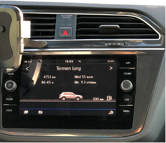

Buna ziua.
Astazi, ruland pe drum si avand ceva peste 5300 km, au disparut de pe display, dintr-o data, toate informatiile similare cu cele din fisierul atasat.
S-a mai intamplat cuiva ? Se poate repara/recupera ?
termen lung informatii.docxFetching info...
Completare la postarea precedenta:
distanta parcursa este aratata ca fiind cea de la inceperea calatoriei, adica 628 km. Dar pe parcurs eu am controlat consumul mediu si totul arata bine. doar pe undeva la ultimii 80 km s-a schimbat totul (a trebuit sa fiu concentrat pe trafic - am traversat istanbulul in rush hour).
multumesc.
PS
daca locul postarii nu este bun va rog mutati-l unde trebuie.
S-a clarificat.
pagina "Termen Lung" se reseteaza, pt modelul acesta, la 99 h si 59 minute sau 9999.9 km, care vine primul. asa scrie in cartea masinii, pag 26, paragraful "Memorie Pe termen lung".
