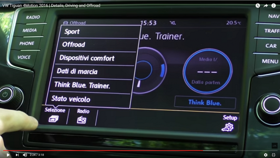

Am un Tiguan 2TDI 190HP, 4Motion, offroad Pack, Composition Media, ACC, Confortline si in meniul CAR nu imi apare submeniul OFFRoad in care ar trebui sa vad Busola, altimetru, etc. E o problema de soft, nu stiu eu unde sa caut sau imi mai trebuia vreo optionala
Merci
Ar trebui sa fie in Meniul CAR. Undeva in stanga jos ai Select, si apare un drop-down list printre care se afla si Offroad.
Le am pe toate mai putin Offroad. Mai mult de atat in menu ar fi trebui sa am APP Connect chiar daca nu l-am achizitionat si sa-l pot adauga ulterior pe bani, dar imi lipseste complet
Modificat de justbart2002
Hmm, poate vreun coleg tot cu Composition Media poate verifica, sa te ajute cu un raspuns. Eu la Discovery Media am Offroad in CAR Menu cat si AppConnect.
Nu ai acele optiuni de Off-Road (altimetru, busola) pentru ca nu ai navigatie pe masina (min Discovery Media adica).
