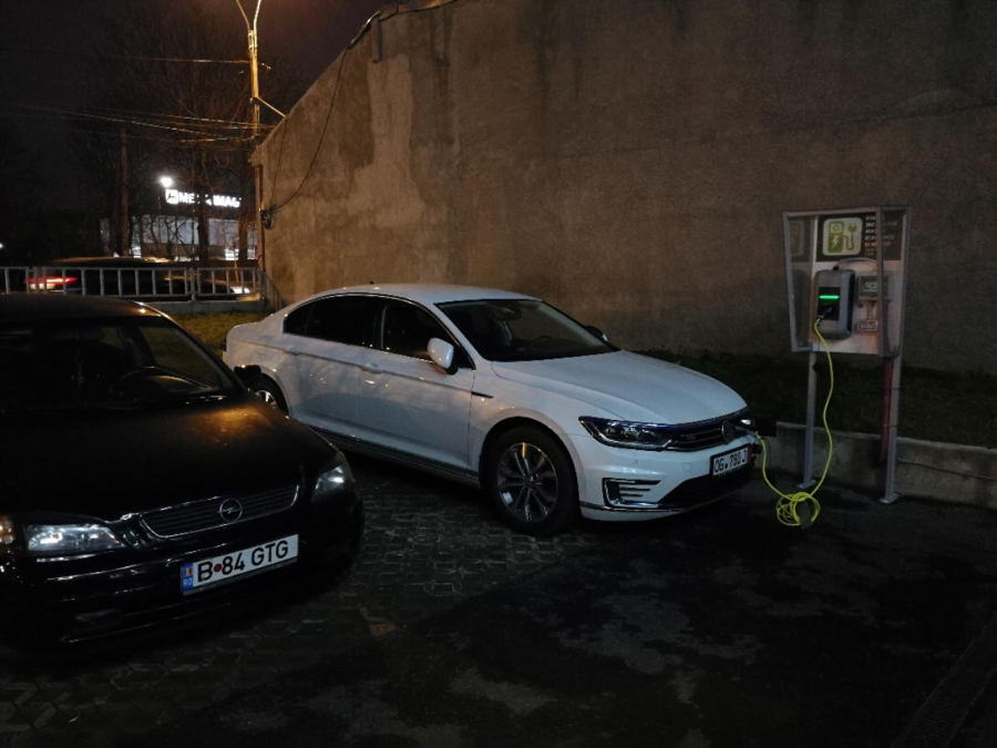

La 3min de mers pe jos de mine este un Romstal care are o statie de incarcare de 22KW. Ma imprietenesc cu personalul si m-am asigurat de incarcari la statie dedicata.:rolleyes:

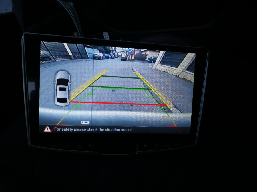

Treaba cu carpadul este ca si rezolvata. Trebuie doar sa ajunga modelul dedicat de B8, sa fac un cablu prelungitor cu trecere, sa gasec semnalul de la camera si l-am bagat in bord:)
Am rezolvat si cu camera video, se poate conecta pe carpad. Se pare ca in portbagaj este in continuare calculatorul de IPAS pentru ca am si grila OEM suprapusa peste cea generata de unitate. Nu va fi o problema pentru ca dau disable la cea  de pe carpad. Ca imagine este muuuuuuult peste ce ofera ecranul OEM atat ca luminozitate/calitate cat si ca dimensiunea imaginii:icon_cheesygrin:.
Si pentru ca eram indecis care sistem audio sa pastrez am facut facut si o proba audio/video. Am ramas cu gura cascata ce poate scoate carpadul comparativ cu MIB2. Aceeasi sursa audio suna mult mai bine din carpad!!!!. Deci carpadul a castigat categoric si acesta va ramane in bord pe post de sistem audio/video. Scap si de limitarea aiuritoare  cu video in motion, si stiu eu ce alte imposibilitati de a reda anumite formate audio/video. Androidul rontaie tot ce i se da;)
Deci in final, MIB2 va fi doar pe post de calculator de bord si harti gps pentru AID,  iar carpadul va fi pe post de multimedia audio/video, rear view, si binenteles consola de setari pentru o mare parte dintre functii pe care le controloeaza. Ca pe partea de radio nu va exista aceeasi sensibilitate  ca cea de pe  MIB (tunerul diversity integrat) sunt de acord, dar avand in vedere ca stau online in permaneta si am aplicatie de tuner radio acest aspect nici nu mai conteaza.
