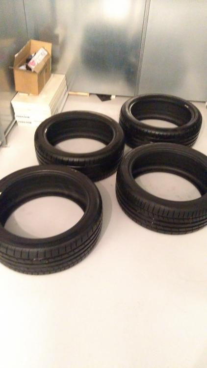

Daca depozitez asa anvelopele pana in martie 2019 are ceva? Sunt date cu o solutie pentru anvelope, sa mai protejeze cauciucul, stau la subsol (-2) la 11-13 grade.
Le puteti aseza una peste alta fara probleme.

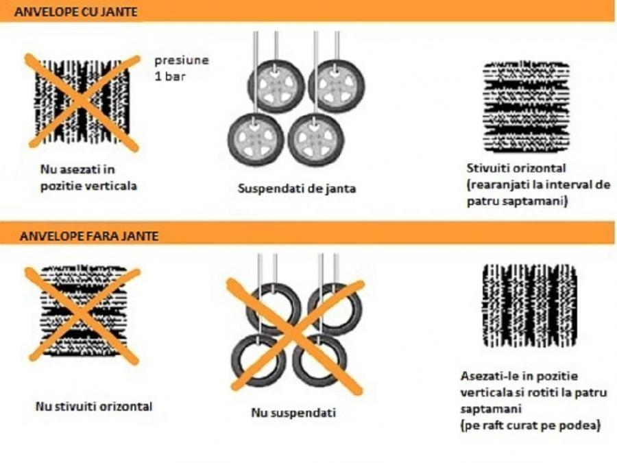

Am gasit poza asta, acu ce sa mai cred. Astia am vazut ca le tin pe niste rafturi din bare, vertical puse. Eu le-am asezat orizontal. Nu am cum sa le pun pe jante, deci trebuie sa le tin fara.
Sa le pun vertical? totusi sunt ranforsate, nu flexeaza, ma gandesc ca nu se deformeaza asa usor.
