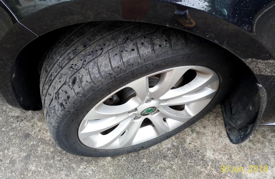

Deenman @ aș fi foarte curios cât este adâncimea profilului la anvelopele tale CSC5 acum înainte de înlocuire? Dacă ai avea un șubler pentru precizia măsurării aș fi recunoscător, așa pentru statistică și observație. La anvelopa din imagine mai am 3 mm pentru un rulaj de 35K - 40K km.
Priveam la știri despre accidentul dintre un autoturism și o autospecială ISU din jud. Bacău din care se vede clar că viteza din curbă și prezența apei în exces pe carosabil au fost cauzele pierderii controlului și producerii coliziunii.
Oare o anvelopă performantă, într-o stare tehnică corespunzătoare putea elimina/reduce riscul de apariție a acvaplanarea /rii? ,
Cred ca mai depinde si de tipul masinii. Din cate am vazut eu, in cazul acelui Logan a fugit spatele, poate si pentru ca acesta este destul de usor la un Logan, deci probabil ca limita este, normal, mai jos.
Cat priveste avelopele tale, la 3mm din cate stiu eu, trebuie inlocuite, performantele scad drastic odata ce cobori sub aceasta limita.

parca la 1,6 mm trebuie inlocuite cele de vara.
Mda..unii spuneau intr-un timp de acei 3mm, dar acum m-am uitat mai bine si intr-adevar, cica si Michelin zice de acei 1.6mm..
1.6 mm sunt in legislatie dar ideal ar fi 3 mm. In toate testele facute sub 3 mm distanta de franare creste foarte mult. Nu am zis eu au zis-o cei de la ATA sustinuti de datele de la Continental
In cazul in care suprafata de cauciuc a benzii de rulare este la nivel cu aceste zone ridicate, adancimea benzii de rulare a anvelopei este cel mai probabil foarte aproape de limita legala de 1,6 mm.

@safari hunter   Pe fata aveau peste 4mm, pe spate aveau sub 4mm.
Mai puteau fi rulate vara asta fara nici o problema, legal, fara sa ajung la semnul de minim. Insa tinand cont ca masina nu mai sta la mine asa de mult timp, ce rost avea sa tin in garaj 4 anvelope noi? le folosesc eu, nu viitorul proprietar.

deenman @ ai pus "sare" pe gândurile care mă macină de câteva zile și în scurt timp (zile) voi schimba anvelopele de vară Dunlop Sport Maxxx RT, aflate la limita de 3mm, deoarece economia  de 2000 - 25000 km nu se justifică în comparație cu rulajul în siguranță pe anvelope noi. Decizia ]nclin[ cum am mai spus către Conti Premium Contact 6 XL MF - 438 lei la anveloshop
Și apoi până la noul proprietar mai este cale lungă, acum după ce am reparat motorul și totul merge foarte bine.
