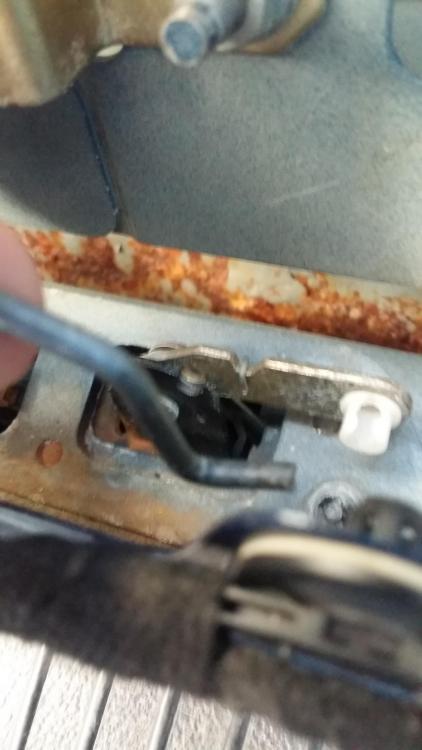

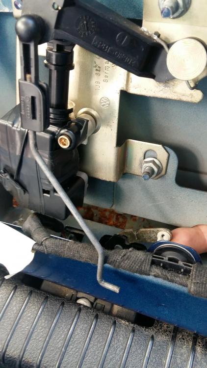

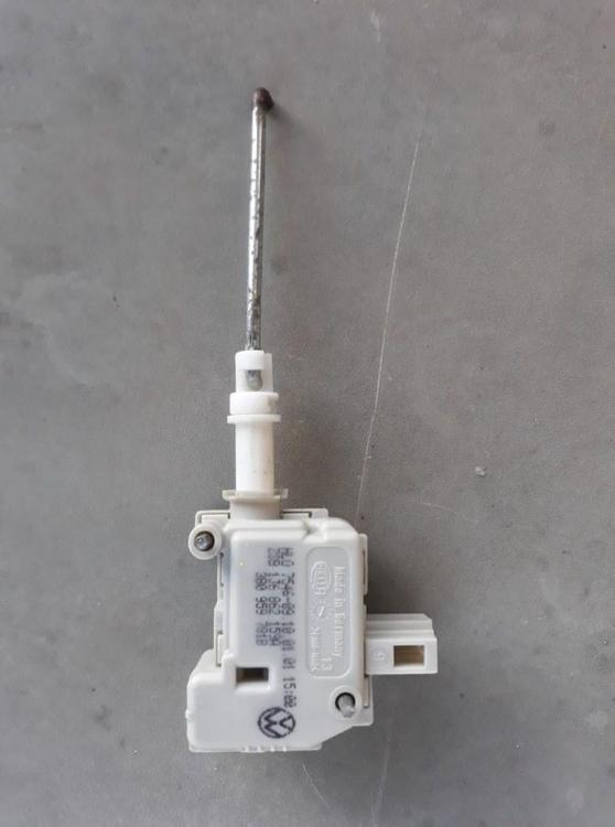

Dupa ce aproape 1an nu mi'am batut capul, luna aceasta mi'am propus sa vad de ce nu imi merge deschiderea portbagajului la al meu Golf IV Variant. Am schimbat actuatorul(se scursese lichid de parbriz in el) am schimbat motorasul de la stergator insa in momentul in care ii dau curent actuatorului tija din fotografie iese din locas si ramane pe inchis. Nu imi amintesc foarte bine, dar acea tija avea un "mustiuc" ceva in varf penteu a ramane fixat in gaura alba(din fotografie) ?
Nu sunt sigur dar cred ca acea tija vine invers , adică partea filetata vine către acel locaș de plastic, cred ca acea ceva filetat din plastic rotund
Deci clar inseamna ca imi lipseste ceva.. o sa incerc maine sa caut la piese auto poate am noroc desi nu cred ca vand baietii decat intreg mecanismul..
Am reusit sa prind tija inauntru, mecanismul functioneaza, insa doar pe deschis... ramane blocat pe deschis.. insa cand ii dau curent de la o baterie in locul mufei masinii se inchide.. deci cred ca problema e electica..?
