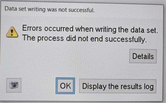

Am incarcat un dataset de 5Q0980556B si se pare ca nu da eroare.
I-am facut codarea si camera functioneaza.
Ramane cu eroarea de basic settings care se va rezolva dupa vizita de la reprezentanta.
Astept un fisier dataset chiar pt modelul meu de camera si soft ca sa fie ok tot si am sa-l scriu din nou cu Odis-E.
