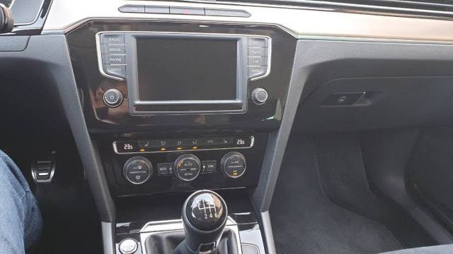

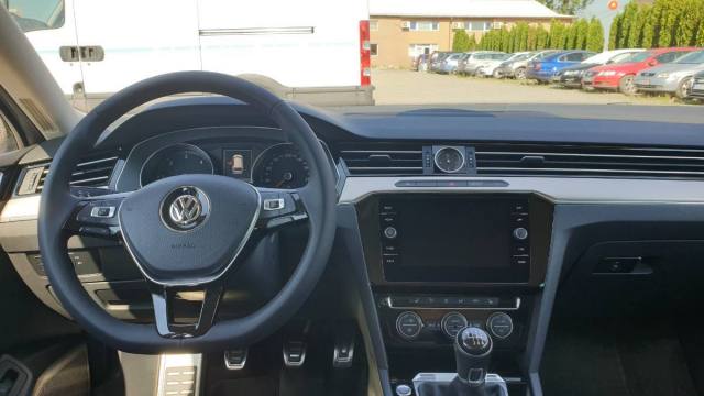

On 09.07.2020 at 13:11, uhu a scris:
Acest ecran se poate schimba fara a schimba si unitatea cu unul de 8 inch ???
Buna! Ai schimbat pana la urma ecranul asta de 6.5' cu unul de 8' ?  Ca vreau si eu sa imi cumpar unul second de 8" si sa il schimb pe ce de 6.5"
