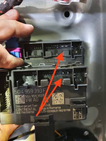

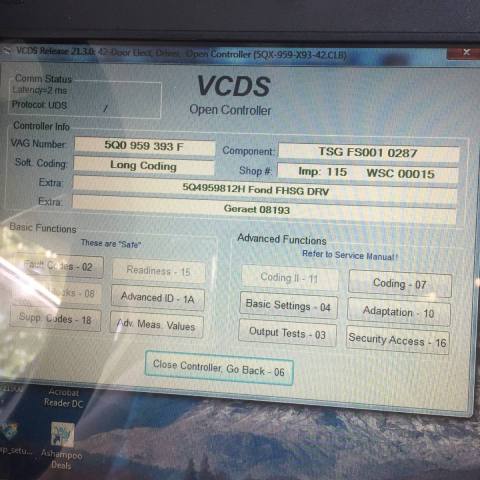

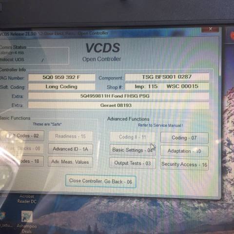

Salut ! Întrebare .Am calculatoare uși 5Q0 959 393F și 5Q0 959 392F care nu suportă rabatare. Pot cumpăra 5Q0 959 593E și 5Q0 959 592E sau este obligatoriu cu F la urmă pentru retrofit oglinzi rabatabile? Mașina este Passat B8 2019.Mersi!
fara probleme, poti lua E sau F sau K...
insa recomand E sau K deoarece F nu stie sa deschida oglinzile la punerea contactului (le deschide cand deschizi masina) si nu e vorba de codarea pe care o stim cu totii ci e vb de SW in sine.
@skittuliciutilizarea unui releu. (modul)
Posibil ca, conectorul de alimentare de la F sa nu fie compatibil cu E sau orice alt cod, va trebuie sa schimbi si mufa aferenta …
Non facelift la facelift,  difera conectorul. Se inlocuieste

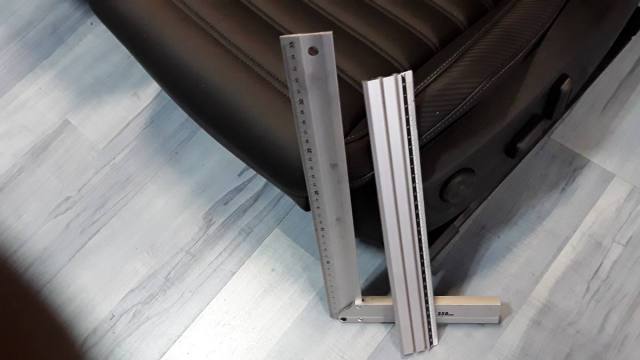

Imi zicea cineva ca scaunul cu memorii nu coboara la fel de jos ca cel fara.
Cica motorasele ocupa spatiu mai mare sub scaun.
Ma batea gandul sa fac retrofit dar in cazul asta renunt, eu folosesc scaunul clasic coborat la minim.

Ai o informatie eronata...pe un topic strict tehnic nu ar trebui propagate impresii FB, spuse de "cineva".
In primul rand e o comparatie mere/pere! Totul depinde de configuratia buretilor, cadrele fiind identice.
Un scaun de R line electric " coboara mai jos " decat un Alcantara HL electric , exemple sunt multiple, cu fara ventilatie, etc....
Si sigur un R line electric "coboara " sub un Confortline mecanic!!!
Vino si te convinge ... ai la dispozitie , un set CC  2016 R line full electric carbon si B8 R line carbon 2018  la 0 Km puse pe sol, instrumente de masura, un expresso bun..... si o camera plina cu textil B8, B7, CC confortline mecanice.

Nu sunt impresii de pe fb, e vorba de un coleg care are o Octavia. El asa sustine.
Am postat aici pentru ca vreau sa ma lamuresc.
Eu am un scaun confort textil si vreau unul identic dar cu memorii.
Nu ma intereseaza R line, full electric, piele etc.
Pur si simplu nevasta-mea e cu 25 cm mai mica si e deranjant sa tot trag de scaun.
Oricum nu am gasit nici scaun, nici pe cineva pe plan local care mi-ar putea face rocada.
Lukitza@
Orice scaun cu memorie este full electric, are memorie, masaj( Arteon, B8) si daca tu ai comfort line mecanic orice scaun electric cu memorie va fi mai " jos" decat al tau din cauza configuratiei buretilor.
Singurele scaune  textile confort full electrice ( memorie) am vazut la vanzare prin iulie si s-au vandut imediat cu aprox 4000 lei /set ( fara airbag si suport centura ,fara centura spate). Desigur scaune cu 0 km! Acestea sunt foarte rare pentru ca, doar o persoana care nu suporta pielea poate comanda o optiune de nisa.
Urmareste Alltrack -uri , acolo au fost echipari de fabrica textil +full electric.
Doar de la o dauna totala ai putea sa gasesti un scaun full electric separat...inclusiv Arteon.... oricum si singular tot s-ar vinde cu 200-300 euro minim.
Daca ai acum scaun mecanic cu incalzire si lombar electric, este relativ usor sa treci la full electric / memorie/ masaj ( doar la driver), ai alimentarile toate, cablezi CAN , codari ..... la mufe depinde din ce an e masina si din ce an gasesti scaun......lamuriri gasesti in posturi de mai sus.
