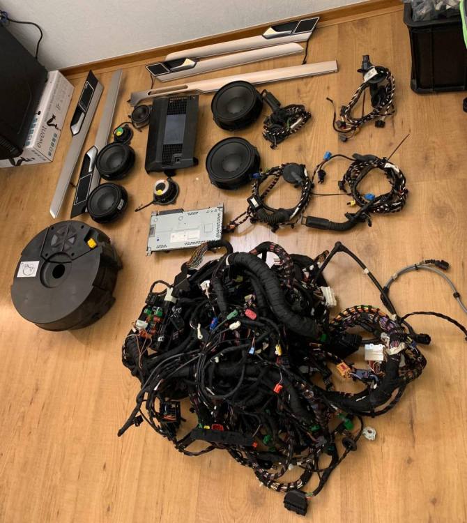

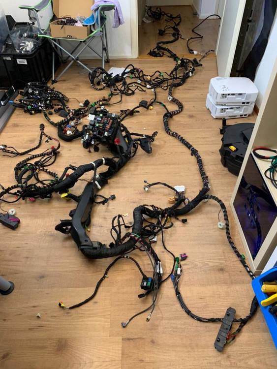

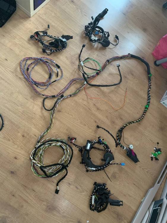

WhatsApp Image 2020-03-06 at 19.50.11.jpeg  WhatsApp Image 2020-03-06 at 20.36.13.jpeg  WhatsApp Image 2020-03-08 at 08.41.12.jpeg
Da’ ai ceva cabluri acolo.

Simplificat, asa arata cablajul necesar pt acest retrofit.
hmm da si nu prea.. papucii conectorilor din usi? cele 10 perechi de fire pt fiecare usa? cablul pentru woofer (2 perechi)? boxa centrala?
Adevarul este ca trebuie  sa desfaci  juma' de masina ca sa pui tot sistemul asta pe masina. Culmea este  ca boxele de pe masina sunt chiar ok, problema este trompeta aia  de MIB2 care suna ca naiba!
Da, oricum, asa e la majoritatea Dynaudio...si la versiunile anterioare,  tot asa...desfaci toata masina.
