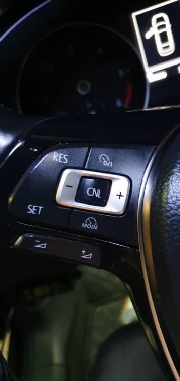

Florin, la mine se poate face ceva sa am ACC in loc de CNL asta. Am front assist.

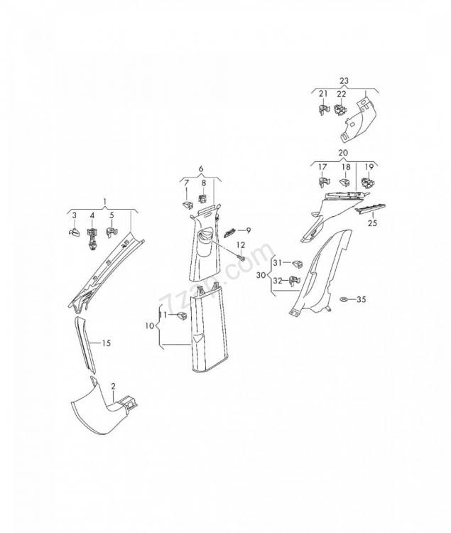

Poate cineva sa detalieze va rog cum desfac ornamentul de la stalpul din stanga spre bord? (A pillar trim). Vrea sa pun acolo cablul pentru camera. Am citit ca sunt trei clipsuri acolo, am incercat azi, am tras de el pana am crezut ca se rupe, dar fara rezultat (am incercat si sa fac o parghie sa imping doar in clips, dar nu a mers nici asa).
In partea de sus este un model de clips care cred ca doar deformat iese , ii clipsul din imag de mai jos pozitia 4 .Il comanzi la reprezentanta  sau un magazin  de piese ii 8-9 lei  ,cand il ai in mana o sa vezi cam cum sa il fortezi sa il poti scoate .
https://volkswagen.7zap.com/en/rdw/passat+4motion+santana/pa/2015-793/8/867-867065/
