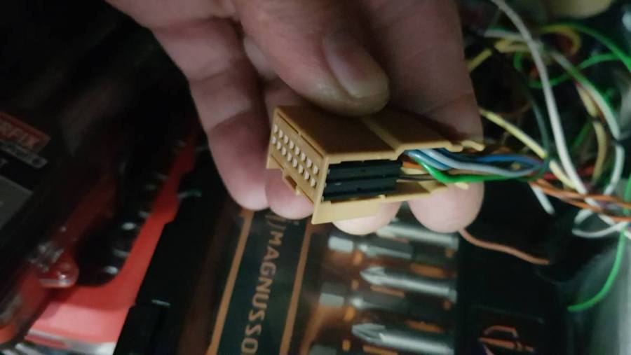

cum desfac si eu mufa de la can gateway ca sa adaug 2 pini ?

aoleu, pai tipul asta abia poate sa o desfaca cu mufa pe masa ?, eu nu cred ca am nici o sansa sa o desfac acolo sub volan. ?.
oare mai pot sa ma leg si n alta parte cu firele de can pentru controlerul portbagaj? sau doar acolo e musai....
Numai acolo, pentru ca de acolo da comanda, comezile se dau pe pini si degeaba te legi pe alt fir daca pe pinul unde e legat firul nu da comanda.
Hai ca nu e asa de greu.
In primul rand trebuie sa tai soricelul ce leaga firele de carcasa mufei, incearca cu o foarfeca cu varf sa nu tai vre-un fir cu clestele sau cu cutterul. Apoi studiaza carcasa si ai sa vezi cum poti sa o dezmembrezi.
Nu e greu deloc. Daca eu am reusit si vorba aia, am 105 kile, 1,83 si nu sunt atletic, reusesti si tu.
Orice mufa are o carcasa care gliseaza, la fel e si asta, dupa ce ai scos carcasa, vezi in ce directie trebuie sa impingi de blocatorul ala lila ca sa deblochezi pinii. Scoti pinul fantoma cu un cleste cu varf (e o bucata de plastic infipta acolo) si apoi te uiti sa bagi pinul cum trebuie. Blochezi pinii cu sina aia lila, montezi carcasa la loc si ai terminat. La montaj mufa are niste sine, sa potrivesti sinele alea astfel incat mufa sa fie perpendicular pe locul unde intra ca sa nu indoi ceva pini pe acolo. Am patit-o la nevasta-mea ca era loc si mai stramt ca la VW. Sa vezi distractie, a trebuit sa demontez tot sa scot modulul, sa indrept pinul si apoi sa-l montez la loc :D
Nu are nicio piedica lila/mov sau alta culoare.Are un soricel dr plastic pe care-l tai si o piedica mica a carcasei.Conectorul gliseaza afara din carcasa lui.
Alex, @Aerofan a prezentat modul general pt mufe, bănuiesc. La can e mai simplu, e doar clipsata. Oricum, nu e o placere sa ajungi la el.... Sa scoti/bagi pini... Dar nici imposibil.
Sincer nu mai stiu care mufa cum arata ca am desfacut la mufe de m-am plictisit, si cu sine lila si fara, ideea e ca trebuie vazut cum arata si cu putina logica se poate desface :D
multumesc mult baieti!
nu mi e "frica" de mufe ci de faptul ca n am loc/acces facil ptr a desface ....
o sa ncerc sa vad ce rezolv.
Este.... Te chinui... Asta e alta discuție
imi place sa ma "chinui" mesterind  la masini/a, mai ales cand am satisfactia reusitei ?.... multumesc.

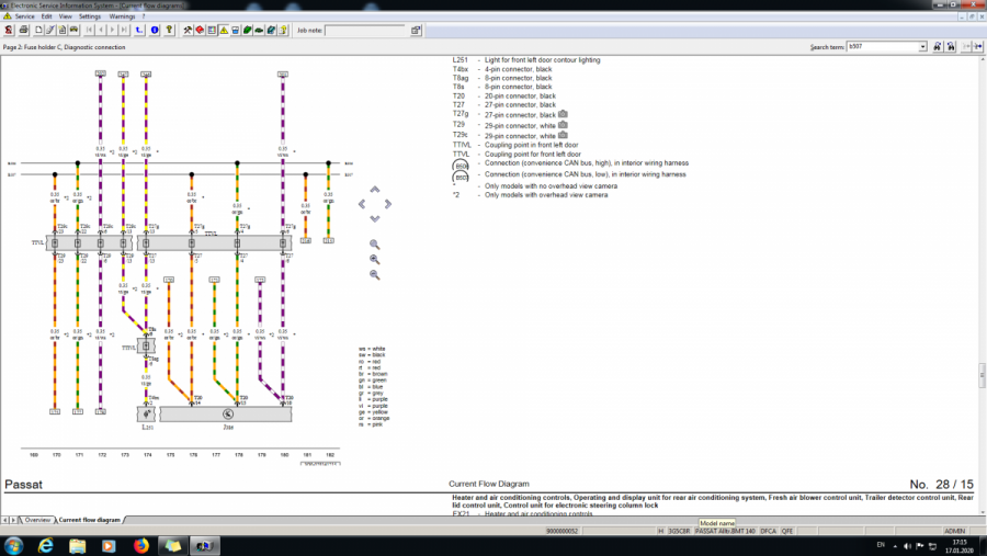

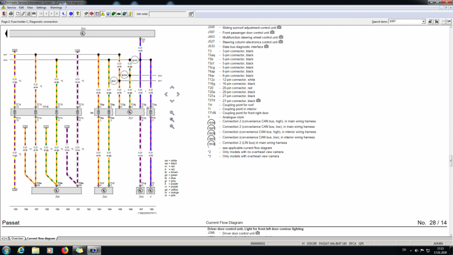

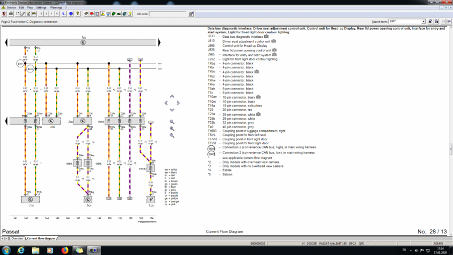

@cascadoru cu mufa de la gateway m-am chinuit si eu. Dupa ce mi-am sucit gatul pe sub volan si am realizat ca nu pot sa scot pinii din mufa pt ca eram intr-o pozitie mai mult de cat incomoda ( mufa nu e dificil de desfacut, e dificil de ajuns la ea si de scos firele din pozitia incomoda), am renuntat si m-am culpat (nu direct in mufa, la firele care intrau in mufa) la o mufa din grupul de mufe de pe stalpul stanga fata ( eu aveam nevoie pt TPMS ).
Din ce am intese eu, tu ai nevoie de Convenience CAN bus. Din J533 iese si se grupeaza in punctul de cuplare B4007 si B398 apoi in B507 si B506 unde este cuplat si J605 adica contolerul portbagaj.
Cel mai simplu este sa te cuplezi in mufa portiera stanga iar daca ai carlig de remorcare poti sa te cuplezi la controlerul remorcher J345, foloseste tot convenience CAN bus

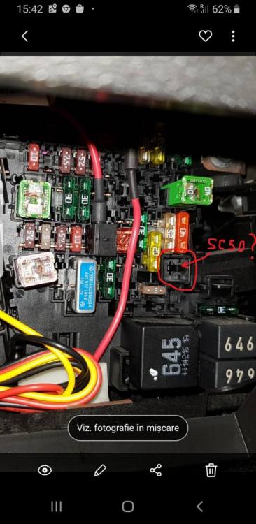

unde gasesc locul pentru siguranta SC50 la un passat b8 ?
În panoul de sub bord, stanga
multumesc, Florin:
poti sa mi spui te rog, care este SC50 pe schema asta? ca eu nu mi dau seama...
Sunt pe telefon și nu-mi deschide poza ta. Dacă e vreo schema a tabloului, scrie 50 pe ea... Sau F50...
La F50 parte ca e un releu , nu siguranta;
acum poti sa vezi poza? este din manual.
poza este facuta pe masina
conform schitei din manual, in zona incercuita cu rosu trebuie sa fie SC (F) 50.
corect?
daca aia este siguranta, cati amperi are si cum s o caut? ca nu este ca una normala.
merci

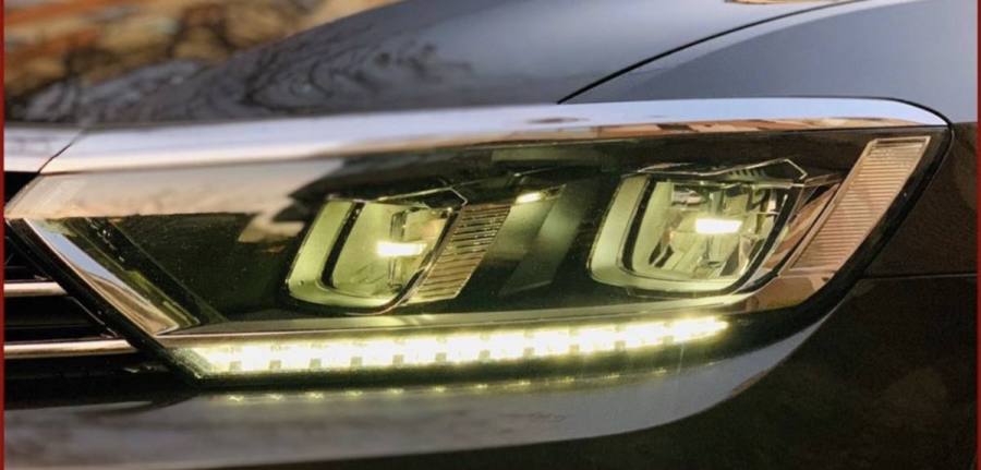

Buna ziua , vin și eu cu o întrebare
am un Passat b8 Highline cu faruri led de baza și as vrea sa pun farurile cu lupe, se potrivesc calculatoarele de la un far la altul și ce alte modificări se pot face ?
Sa pui farurile led highline? Întâi verifica bcm ul sa suporte. După aia trebuie modificata instalatie electrica, calculatoare far, tot.
Eu am farurile acestea
Și vreau sa pun modelul acesta
