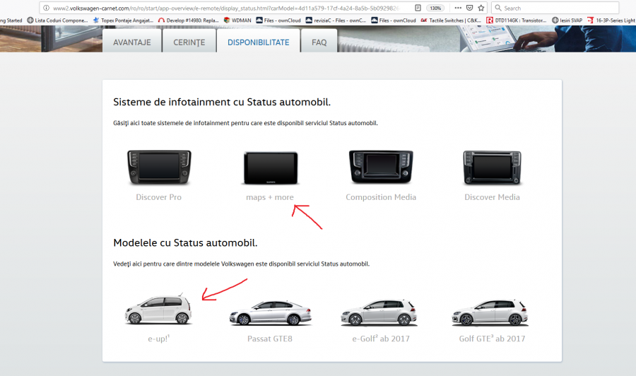

Nu merge sa introduc în aplicația car-net seria de șasiu a mașinii, nu îmi dă voie . Pe net scrie că pt unele modele ( electrice sau hibrid) trebuie activata cartela din interiorul mașinii . Cu cine am vorbit ( agenti de vânzări) nu am reușit să rezolv...
din cate stiu eu, noile modele de e-up entry nu vin cu car-net.

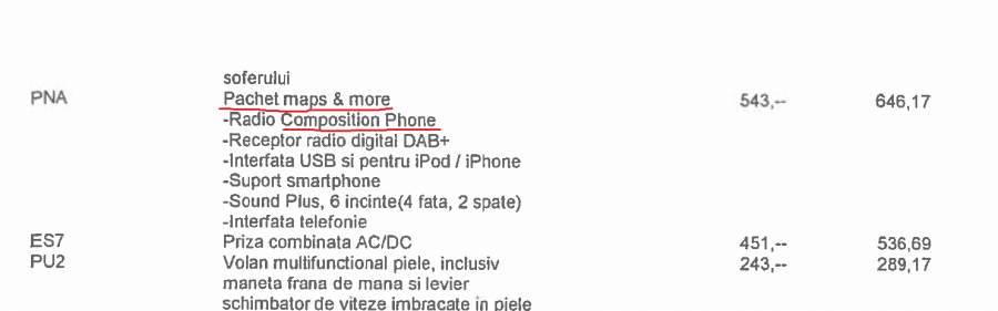

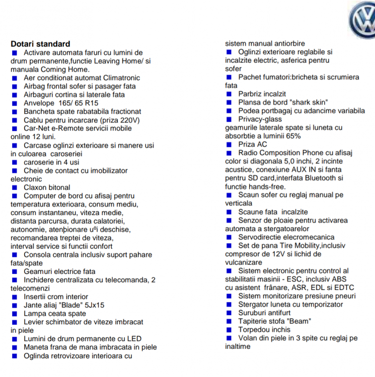

Am mai făcut un cont pe linkul de mai sus, din păcate mă lovesc de aceeași problema...
De ce nu ar veni cu aplicația Car-Net ? Eu cum ar trebui sa verific starea de încărcare a bateriei? Sau cum ar trebui sa folosesc funcția de pre-heat ? In plus am întrebat la dealer ai nu exista opțiune pentru Car-net(ar trebui sa fie default) . Atâta timp cât ai maps+more ar trebui să meargă și car-net , părerea mea ...
Cartela de internet oricum se afla în mașină pt apelurile de urgență, iar funcțiile pe care ar trebui sa le faci din Car net pot fi făcute din mașină cu maps+more , deci nu vad dc nu ar merge...
