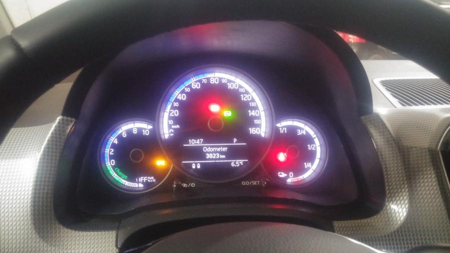

Minim am ajuns cu 11km range dar parca nu era pe rosu... Ai avut ceva tupeu :)

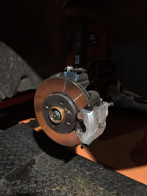

Din pacate trosniturile la franare sunt tot acolo si se amplifica. Acum au inceput sa se auda din cand in cand si l amersul inainte.
Marti am dus masina a doua oara la service si mi s-a spus ca nu este nimic defect deci nu au ce sa faca. Asa functioneaza ea... Si pentru ca e silentioasa, aud eu pre multe.
Saptamana viitoare facem a 3-a vizita, care se va lasa fie cu rezolvare fie cu scandal :(
Stanga nu vorbeste cu dreapta.
Era vorba ca masoara mai cu atentie si trimit la fabrica, urmand ca apoi sa se decida ce e de facut.
In schimb, s-au uitat sa vada daca totul e intreg acolo. Nu e nimic rupt deci nu e defect si nu fac nimic in privinta trosniturilor...
Avem un coleg cu o3 care a mers 6000km cu trosnituri la denivelari mici, si avea prezoanele desfacute putin. Merita verificat si la tine.
Nu este cazul. Face numai la franare. Am mai avut asta si la Audi si am rezolvat-o schimband placutele si culisele etrierilor.
De cand au aparut trosniturile s-a umblat la roti de mai multe ori. Nu puteau sa lase prezoanele desfacute de fiecare data.

Masina este pentru a 3-a oara in service, in mai putin de o luna. De data aceasta s-a decis sa fie retinuta mai mult timp, pentru verificari mai amanuntite.
Ieri am inteles ca au mai bagat langa ea si e-up-ul negru de TD, care face la fel, sa le desfaca si sa le verifice. De asemenea, vor sa bage si un Golf (probabil e-Golf sau ceva cu motor mic), care ar avea sistemul de franare pe fata identic, sa compare si cu acesta.
Intre timp merg cu un up! normal, pe benzina si am observat ca, desi are deja aproape 20.000 km, nu are acele trosnituri la franare. Cred ca si placutele/discurile sunt diferite de cele de pe e-up deoarece am remarcat ca franeaza mult mai bine. Daca o scot pe liber si apas pedala la fel de tare ca in a mea, franeaza puternic. In a mea, daca opresc franarea regenerativa si folosesc doar pedala, trebuie sa apas bine, ca nu prea tine. Combinat cu regenerarea, franeaza insa bine.
Ma gandesc ca pe e-up!, avand si aportul franei regenerative, nu au pus niste placute prea bune, in ideea ca oricum sunt folosite mult mai putin. De aici poate si problemele.
In alta ordine de idei, observ acum influenta diferentei de greutate intre cele doua variante de up! Banuiesc ca setup-ul suspensiei nu difera prea mult. Asta pe benzina este mai ferma, nu are balans la trecerea peste limitatoarele de viteza. In schimb, motorul este lesinat. Desi are 75CP si o masina semnificativ mai usoara de miscat, nu se compara cu e-up! Cuplul mare al electricului se simte bine.

Eu ziceam ca seamana cu franele de pe Toledo-ul 1M, nu stiu daca sunt sau nu acelasi lucru...
Cei mai simpli etrieri din gama VAG.
FS III, fara arc de compensare a uzurii sau neconformitatii dimensiunilor placutelor. O placuta ceva mai mica(sa nu intelegem diferente de mm) face zgomot de noua. Nu ai ce sa ii faci.
Ori niste placute la dimensiuni de proiectare(adica fara nici o marja de eroare), ori artificii.
Astazi am fost informat ca, in sfarsit, a venit raspuns de la fabrica: se vor schimba placutele.
Sper ca asta sa rezolve problema.
Mi-am recuperat, in sfarsit, masina.
S-au schimbat placutele de frana. Urmeaza sa merg o vreme cu ea, sa vad daca mai trosneste si apoi trebuie sa mai dau o tura pe la service, sa mai faca o diagnoza, sa mai verifice placutele si sa inchida dosarul.
