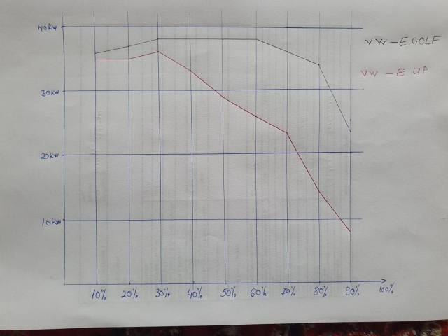

M-am jucat zilele trecute si am facut un grafic de mana luand datele de la Bjorn Nyland, este intre e-golf si noul e-up. Asemanator si la Citigo, pe mine asta ma interesa.
Sper ca e de ajutor celor curiosi.

nu duce 50 kw niciodata... doar ca incarcarea mai rapida cam pana la 85 % pe cand a noul eup e super inceata ...cu un maxim pana la 65% dar un maxim de 30 si ceva kw/h... toate datorita lipsei managementului termic al bateriilor...Tesla reuseste cele mai mari viteze de incarcare prin preincalzirea bateriilor la 60 de grade inainte de hipercharge...
