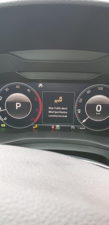

Intre timp problemele se tin lant: mai  nou nu mai functioneaza senzorii de unghi mort. Programat in  service pe miercuri.
