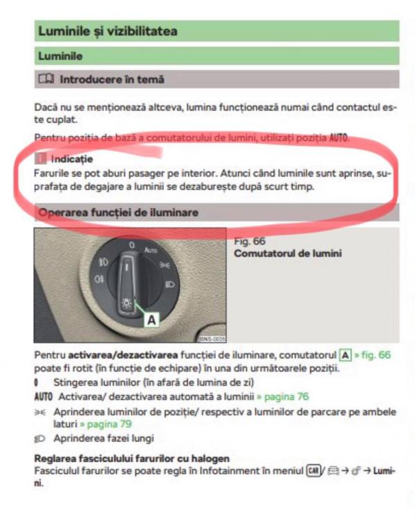

Am observat ca toate cele patru faruri mi se aburesc. M-am dus la reprezentanta sa sesizez problema, iar raspunsul lor este (vezi mai jos):
Vi se pare normal asa ceva? In timp aburii din interiror imi vor ingalbeni sticla/plasticul :banghead:
LE: conform carte se vor dezaburi dupa scurt timp. Din pacate imi stau asa aburite de cand am masina :blush:
Modificat de Manoka
Acelasi lucru l'am observat si la Ateca si aceeasi observație este in manual, dar la mine era ceva temporar. Pare a fi ceva normal ptr farurile full LED.
Masina e tinuta afara tot timpul?
Adica si farurile si proiectoarele de ceata ?
Nu au cum sa se dezabureasca singure, pentru ca nu ai becuri clasice care sa genereze caldura in interiorul farului.
Daca ai luat-o asa, incearca urmatorul test: bag-o intr-un garaj incalzit si scoate capacele de pe spatele farului. Las-o sa stea asa minim cateva ore ca sa se egalizeze temperatura si umiditatea ambientala cu cea din far. Pune capacelele la loc si circula cu ea. Ar trebui sa elimini problema.
@andrei0241 cand afara, cand in garaj.
@75NOR azi am fost din nou la reprezentanta, si la fel mi-a sugerat (sa demontez capacele si sa las o vreme asa).
Probabil cum masina a fost fabricata/livrata iarna, sa fi prins mai multa umezeala, si sa se fi "blocat" in faruri. teoretic ar trebui sa fi etans totul.
Este etans farul, de asta nu scapi de umiditatea din far.
Cauta un garaj/parcare subterana cu minim 5 grade ambiental si fa testul asta pentru un 4-6 ore, sau mai mult daca iti permite timpul. Ca si pont, incalzeste masina la temperatura de regim inainte de a face miscarea cu scosul capacelor, astfel, caldura reziduala degajata de motor, va grabi uscarea/dezaburirea farurilor, dar lasa masina cu capota inchisa prima ora. Dupa, poti lasa capota deschisa - daca e vorba de garaj.

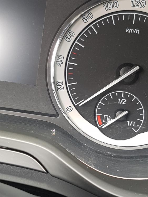

Cand mai vorbiți de chestii etanșe la Kodiaq poate știți si pe unde a intrat chestia asta dincolo de geam ?
@yanq: ti se trage de la iesirile in offroad, cu geamul soferului deschis, la torsionarile caroseriei s-a departat plasticul de corpul ceasurilor si a intrat pe acolo....:P:D;)
3 hours ago, 75NOR said:
Este etans farul, de asta nu scapi de umiditatea din far ...  cu scosul capacelor, astfel, caldura reziduala degajata de motor, va grabi uscarea/dezaburirea farurilor,  ...
Se pare ca si etans ramane de acum incolo. Este capsat totul, nu exista nici un capac ca la farurile cu bec/xenon.
Atunci roaga'i pe cei de la reprezentanta sa faca ce'tj sugerasera ?
Nu merg cu geamul deschis niciodata. Ma gandesc ca a ajuns acolo purtata de aer cand era "larvă" minusculă.
Torsionari de genul acela sau mai degraba contractii ale plasticului pot exista de la diferente de temperatura dar nu intratat incat sa faca spatii de 1 cm cat are insecta.
Poate o fi fost acolo inca de la montaj si a eclozat ulterior de la caldura ? ca din cauza offroad-lui in niciun caz...o spune chiar producatorul.
Clar, e creat pentru cele mai dure conditii :cheers:
Sper ca erai la fel de sarcastic, precum am fost si eu...  ;)
