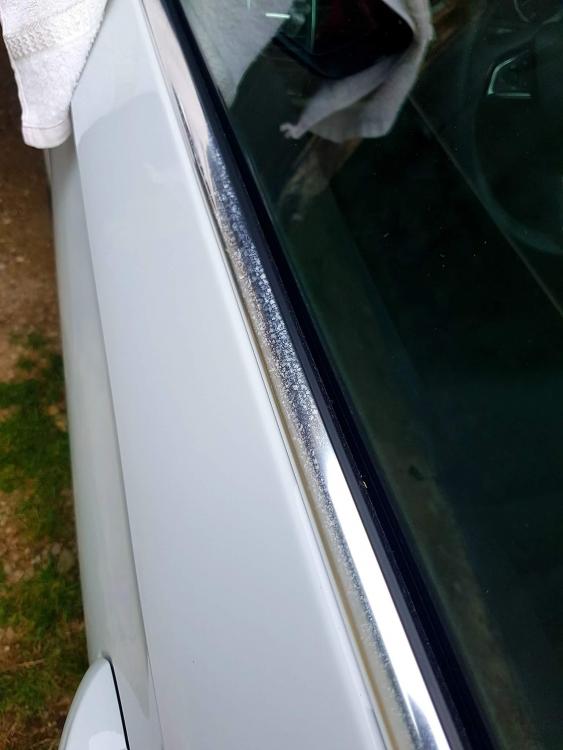

Asa arata minunatul crom dupa 4 luni de viață. Doar cel de la portierele față e afectat..
La tine e de la reni, degeaba te duci la garantie ... ?
O logica elementara poate sa demonstreze ca nu detergentul de la spalatorie este vinovat ci calitatea indoielnica a componentelor.
Daca detergentul ar fi inculpatul tot cromul de pe masina ar trebui sa fie afectat. Dar cand doar 2 componente sunt pătate iar toate celelealte sunt ok iese din discutie...
Am patit exact acceasi chestie, am observat dupa ce am spalat masina la o spalatorie normala. Cel de la geamurile fixE din spate nu are absolut nimic, in schimb cele de la usile din fata sunt afectate rau. Sa avem ceva sanse sa fie inlocuite pe garantie ?
Ei au zis ca nu face obiectul garantiei intrucat au un raspuns oficial in acest sens de la producator...probabil singura variata de rezolvare pe garantie este protectia consumatorului.
Aceeasi problema o am si eu la a mea, fix in acelasi loc,  mai putin pronuntat insa. Partea pasagerului este perfecta.

Am cititt pe grupul de facebook din italia ca au fost inlocuite ornamentele cromate pe garantie, la noi a facut cineva asta ?
La noi te ia cu "exista raspuns de la fabrica si de vina este ph'ul detergentului". Acum am sunat la garantii si am primit raspunsul asta minunat. Eu am masina de doua luni si am problema cu ornamentele de la toate cele 4 usi insa cele de la geamurile fixe sunt perfecte.
A gasit cineva vreo solutie pentru protejarea ornamentelor?

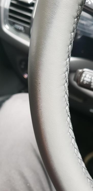

- uzura prematura piele volan: o bucata de aproximativ 5cm, din partea de sus a volanului, a inceput sa se toceasca (vezi poza).
Mi se pare inadmisibil ca dupa 6 luni de la achizitie sa se toceasca pielea de pe volan. Pana acum pentru intretinere s-au folosit solutii Skoda OEM pt. curatarea si hidratare, cu exceptia acestei suprafete restul volanului aratand ca in prima zi, adica mat. Masina sta in garaj atat acasa cat si la locul de munca, deci protejata de soare.   - defect cunoscut, volan schimbat pe garantie.

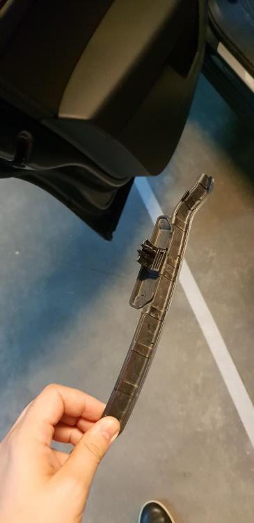

- protectie usa stanga spate sarita - nu s-a putut schimba pe garantie, mi s-a imputat defectul prin deschiderea incorecta a usii/prinderea protectiei la inchidere.  Obiectul a picat din senin intr-o zi dupa ce am deschis usa, fara sa-i fac nimic. Este o problema comuna, pe forumurile din afara am vazut o gramada de cazuri insa se pare ca la noi e mai greu cu acceptul rezolvarii pe garantie; nu este o problema de bani ci mai mult de principiu, am comandat alta noua pe care o voi monta saptamana viitoare. Protectiile sunt un exemplu perfect de o idee stralucita implementata prost, nu-i de mirare ca la Karoq s-a renuntat la ele.

Mai jos starea volanului la 6 luni dupa inlocuire. A inceput iar sa se exfolieze. :(
Ori sunt eu mega ghinionist ori calitatea materialelor e foarte proasta.
Voi apela din nou la garantie, de data asta voi cere upgrade la varianta sport deoarece pielea pare de mai buna calitate.
Trebuie intrebat la dealer. Garantia inseamna inlocuirea cu acelasi reper, in trecut stiu ca nu se accepta plata unei diferente pentru un alt reper
