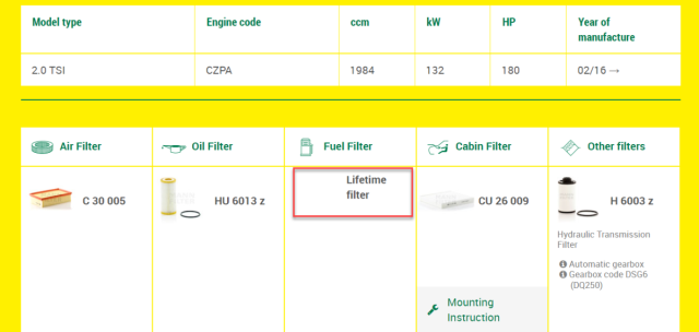

Va salut, ma poate ajuta cineva cu un cod pentru filtrul de combustibil pentru un Tiguan AD1 2.0 TSI 180cp? Pe site-ul man scrie 'lifetime filter' dar a scris cineva pe pagina precedenta ca se schimba la 90k(recomandat la 30K). Multumesc
eu zic sa stai linistit. a mea are + 125 mii si ... " mananca la combustibil ..." deci, pompa inca baga bine :biggrin:
Pai si eu am luat-o la 115k si nu stiu daca a fost schimbat, as schimba pentru linistea mea dar nu stiu ce fel de filtru.

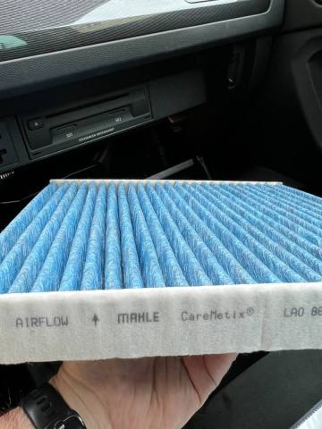

Am o nelamurire legata de montarea corecta a filtrului de habitaclu / polen. Filtrul uzat montat in Germania era cu sagetile Airflow in JOS, reprezentanta din Romania a montat filtrul nou cu sagetile Airflow in SUS. Cum este corect? De unde pot lua informatia oficiala corecta, nu am manual la masina?!
