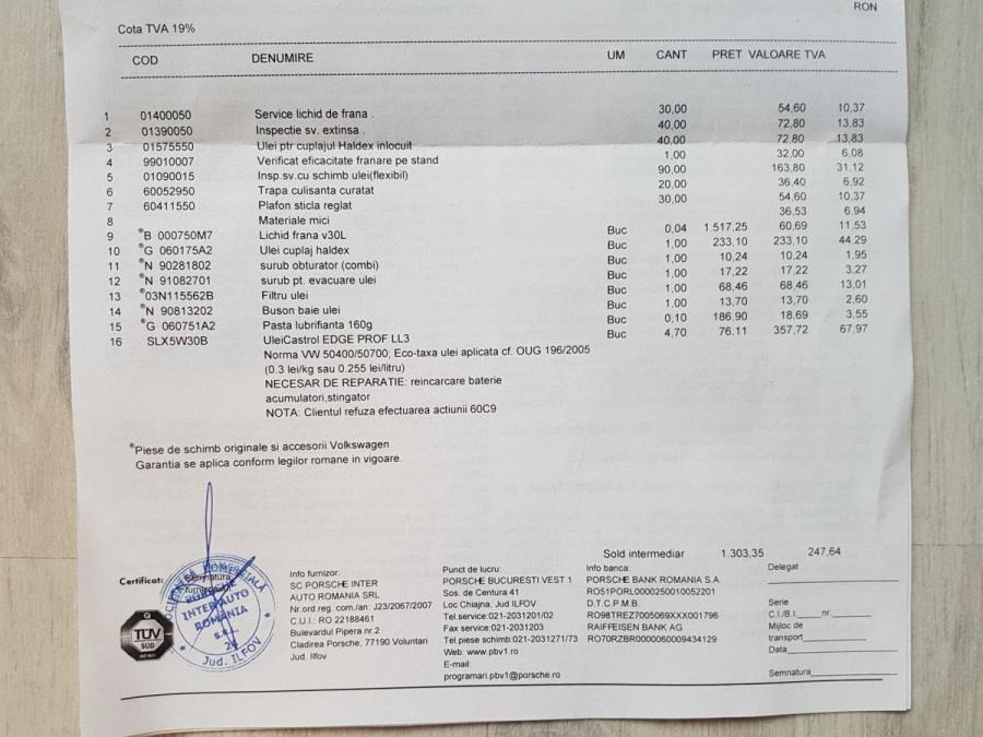

Revizie de 3 ani (26K Km) - 1550 lei la PBV. S-a schimbat ulei motor+ filtru ulei, ulei Haldex, lichid frana plus revizie trapa panoramica.
Link to comment
Share on other sites

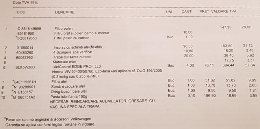

1an juma (25k km) - 930 lei la PBV

@Catta83
Două întrebări:
- uleiul la Haldex trebuia schimbat la 30k /3 ani sau asa ai cerut?
- vad acolo "refuz actiune 60c9" cred ca e cea cu luminile ambientale la trapă, de ce nu o faci? La mine s-a facut, ledurile au ramas aprinse, nu s-a desfacut decat puțin in față, nu am zgomote. Ai alt motiv?
Offtopic: La modelele care au venit cu ledurile dezactivate din fabrica inteleg ca le activeaza din nou la prima vizita service (am citit pe forumul din UK).
@Vlad_1
in ce a constat "4 scurgere apa verificat"? Ce si cum au facut? Au desfacut sa verifice furtunele?
Vad la ambii "necesar incarcare acumulator". Folositi mașinile rar sau este o boală dată de managementul "modern" al bateriei?

La mine imi incarca bateriile cum ma prind la ambele masini, una cu management, una fara. La Haldex Gen 5 se schimba uleiul la 3 ani indiferent de kilometraj. Ideal ar fi sa cureti si sita pompei.

@ct_act
 - nu am cerut eu, cum a zis si @vdragos, e operatiune standard la revizia de 3 ani
- da, 60C9 e cea cu luminile ambientale si nu o fac in ideea sa nu ma aleg cu zgomote ceva ulterior; se pare ca trebuie sa o refuz in scris la fiecare vizita in service..
Cu bateria la mine probabil e folosirea mai rara, in timpul saptamanii fac fie drumuri scurte, fie deloc, ca mai am o alta masina mai mica adaptata vietii de oras.

@ct_act
Nu stiu in ce a constat "4 scurgere apa verificat" , m-as gandi ca pe la trapa.
Legat de baterie, consultantul lor a zis ca e normal ca testul l-au facut imediat ce a pornit si sa nu imi fac griji.
Dar da, folosesc rar masina, in weekend pentru plimbari in afara bucurestiului.

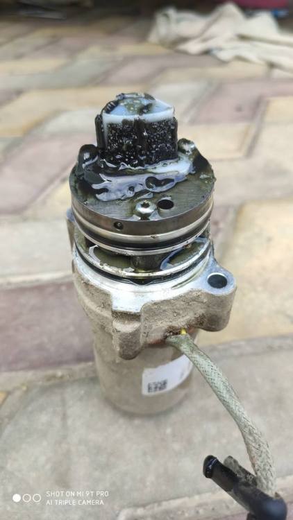

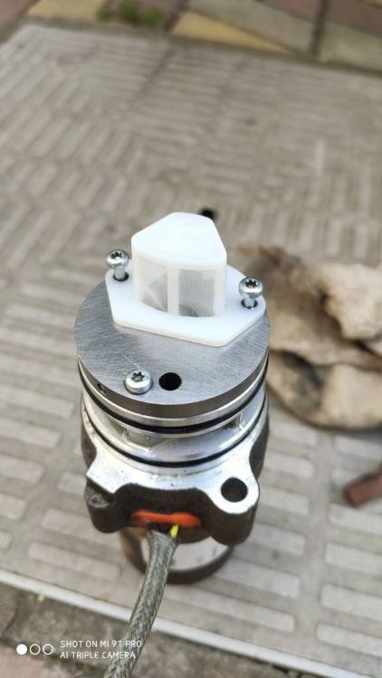

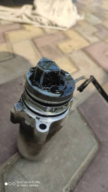

Azi am inlocuit personal uleiul la haldex. Sita era complet infundata. La 58000km. Daca vreti sa nu apara probleme, curatati-o personal. Am renuntat la revizia programata.
