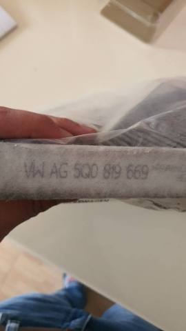

Cum poți sa faci asta și sa nu pierzi garantia?ma uitam pe filtre schimbate,deși erau man ,era scris mare VW și un cod
Vw are niște schimburi de consumabile la perioade foarte lungi (motivele nu le dezbatem aici), uleiul 30k, filtrul de aer 90k, filtrul de motorina 60k... oficial le schimbi conform carnetului de revizii, practic tu le mai schimbi de câte ori vrei între schimburile oficiale (important este ca pe mașină sa fie făcute la timp).
Filtre OE (cu logo VW) poți lua de la orice magazin de piese.
Totusi, nu se uita nimeni la ce scrie pe filtru când îl scot sa îl arunce... sa îmi spună ei ca un filtru de aer VW plin de praf ajuns 45k e mai bun ca orice alt filtru de aer nou! La 15k deja e inutilizabil din proprie experiență dar sa ne imaginam ca il ții cumva 45k...

Celelalte filtre nu le-ai primit inapoi pentru ca te-ai fi murdarit(unul plin de ulei si celalalt de motorina) si riscai sa-ti murdaresti si portbagajul. Ce zic colegii de mai sus, e ca e bine sa le schimbi la 15000km, dar din cauza pretului de la reprezentanta lumea prefera sa le schimbe altundeva la mijlocul intervalului de 30000km.
Eu de exemplu am cerut la reprezentanta sa puna filtru de polen Mann Frecious Plus care filtreaza si PM2.5 si e jumatate pretul fata de cel OE.

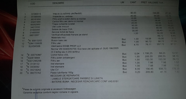

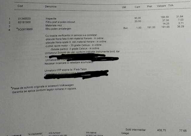

Revizie 5 ani @ 38500 Km, cost total 2926 RON la PBV.
Schimb ulei motor + filtru de ulei
Schimb ulei DSG (la solicitarea mea)
Schimb lichid de frana
Schimb filtru de aer (la solicitarea mea)
Schimb filtru de polen (la solicitarea mea)
Mentenanta trapa panoramica (la solicitarea mea)
Atasat si factura detaliata pentru consumabile/manopera aferenta fiecarei operatiuni.

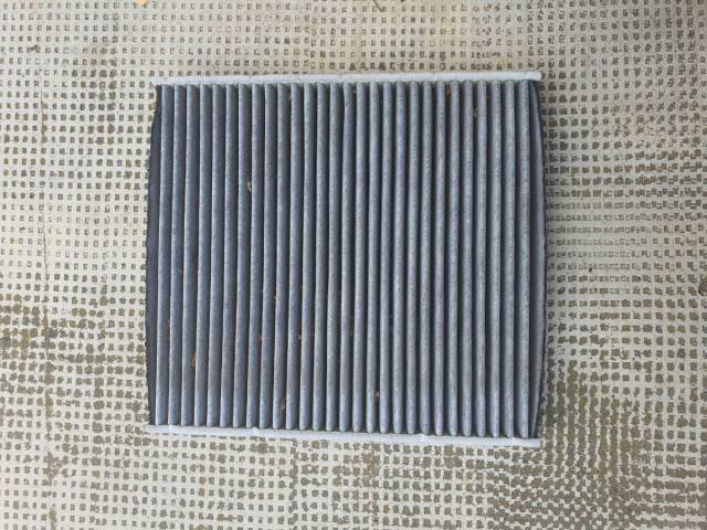

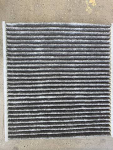

Am luat azi filtru de polen de la MANN (cel cu 3 straturi, practic cel mai bun filtru care se poate monta pe mașină). A costat 48 lei...nu 230. Înțeleg că toată lumea trebuie să facă niște bani dar deja asta e....lăcomie ca să nu zic altfel. Nici nu mă mai uit la celelalte repere, dacă filtrul ăsta e de 5 ori mai scump...
Da. Si eu am schimbat atat filtrul de aer cat si filtrul de polen singur. Si o voi face an de an (cel putin la ala de polen e musai). Tot mann am luat si eu si ala de aer era identic cu ce era pe masina, iar ala de polen e echivalent cu cel valeo care era (daca nu cumva mai bun).

A ajuns aproape 3000 lei (600e) o revizie? …ENORM! Mi se pare doar mie? …adica e o revizie in final, nu operatie pe cord.
In alta ordine de idei, la 16K si aproximativ 9 luni de cand aveam masina am facut 1 revizie (2.0 DKZA), la solicitarea mea si am schimbat filtre + ulei motor.
Totodata le-am sesizat celor de la PBV ca trapa avea dificultati in functionare (culisa greoi si uneori refuza inchiderea la 1 actionare) si am cerut rezolvarea problemei. Acestia au rezolvat-o dar degeaba am facut “scandal" si asa mai departe ca in final tot pe cheltuiala mea (achitarea 60052950 ) a ramas. Eu, mai inocent, am asteptat 1 revizie (de asta ii zice revizie, nu?) sa le comunic problema… ei au considerat ca nu e “defecta din fabrica” ci n-am avut eu grija sau am murdarit-o excesiv, in fine, nu mai comentez. Asta era doar asa o mica paranteza legat de magariile unora…

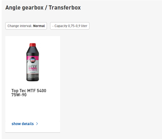

REvizia la haldex, cu dat jos sita si curatat!, plus inlocuire ulei as face-o acum
revizia la dsg dpmdv mai poate astepta pana la 50/60k km
Totodata la 60k as schimba toate uleiurile ( motor, cutie, cutie transfer, diferentiale, haldex )
Lichidu de frana parca e prima data la 3 ani, dupaia din doi in doi ( nu stiu daca are limita de km )

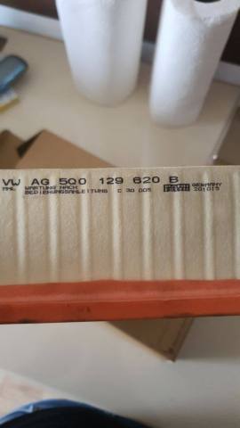

Filtru Habitaclu: MANN FP 26 009 < il schimbi "la mana", gasesti instructiuni chiar pe site la MANN
Filtru Aer: MANN C 30 005 < tine cont ca ai nevoie de torxuri sa desfaci carcasa, gasesti pe yt unde si cum trebuie desfacut.
Sfatul primit il dau mai departe: nu strica sa pastrezi si filtrele originale si la intervalul de service sa le plasezi pe acelea la loc, te scapi de eventuale discutii.
