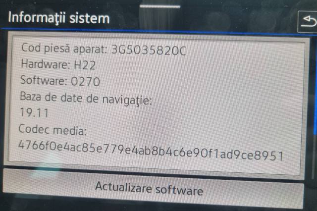

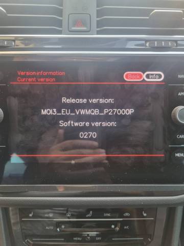

Salutare tuturor! La masina din semnatura imi arata la "Informatii sistem" o actualizare de soft, insa nu pot instala. Stie cineva unde gresesc? Mai jos atasez poze dupa versiunea pe care o am.
Nenciu Victor
Iti trebuie un card cu noul soft. Vezi la Reprezentanta :D
  • Doomy changed the title to Actualizare software (Tiguan AD1)
Nu am slot de card
Daca cauti bine (mibsolution) s-ar putea sa gasesti acel update pe care il poti pune pe un stick usb si rezolvi treaba. Sa ma corecteze colegii mai profesionisti daca gresesc.
