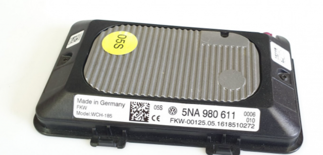

Pt. Wireless Charging, de acest modul ii nevoie ? Are cine disponibil? Comand de pe eBay? Trebuie si cabluri extra? Mersi!
Acum fiecare.....da, sunt diferențe,  dar si costuri diferite

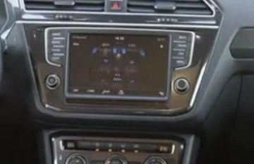

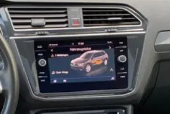

Am inlocuit astazi display`ul la un MIB2 ( Tiguan 2016 ), de la varianta veche cu butoane pe lateral la display`ul de 8" cu 2 butoane fizice.
Prima problema a fost una dintre mufe avea o "aripioara/ghidaj" care nu potrivea, am fost nevoit sa o tai pt. a putea conecta ( inainte am verificat pinii, daca potrivesc restul ghidajelor, etc ), display`ul functioneaza ok mai putin butonul APP, nu face nimic chiar daca am telefonul conectat ( Android auto si toate sunt activate ).
Totul pare sa functioneze ok mai putin butonul app.

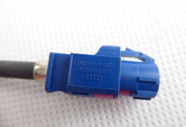

A mai intampinat cineva aceasta problema cu mufele? Ati schimbat cablul ? Ce recomandati? Sa`l las asa sau trebuie schimbat? Eroarea am citit ca se poate scoate calculand ceva cod... poate sa faca cineva operatiunea ? Sau sa las asa cum e ? ( faza cu APP nu prea ma deranjeaza ).
Mufa cu pricina are codul 4e0035750 , display`ul nou avea conectata o mufa cu cablul taiat care are codul 4e0035750B .
Old.thumb.PNG.a4f9e0fcea1d770bc13c138da99f5b36.PNGNEW.thumb.PNG.9e2fc384fdc41ce7e58659fe3d414c55.PNG401277658_NaviOld.PNG.e2305a6b92eaada88937ac57826f06bd.PNG2103927621_NaviNew.PNG.fc767ca59015761c31f2553784d4ec7a.PNG
