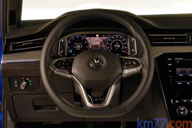

As vrea sa fac o modificare a volanului. Aveti cumva idee daca ar fi compatibil?
Imi face cu ochiul modelul de volan de pe Noul Passat R-Line 2020...
Am montat, dar îmi aduc aminte ca nu ii merg toate butoanele.

@b94uri Da, se poate. Se schimba și calculatorul de coloana odată cu el. Se poate face și încălzirea in volan (modelul precedent de R/R-Line nu dispunea de aceasta opțiune). Singurul lucru nefuncțională va fi butonul “View” care necesita cluster-ul mai nou (nu mai țin minte exact ce cluster ai tu deja... Dacă e cel noua, posibil sa funcționeze și acesta).
nu necesita inlocuire calc de coloana
