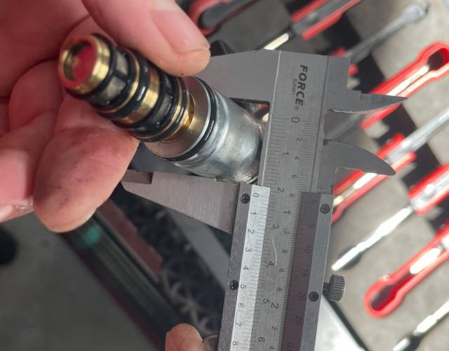

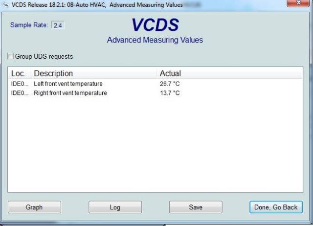

  On 12.05.2020 at 6:29, mariustano1972 a scris:
Revin cu problema cu ac. Am făcut o diagnoza si a rezultat că am servomotorasul pe partea dreaptă blocat. L-am schimbat cu unul original,  însă problema nu s-a rezolvat. In continuare pe partea dreaptă baga aer cald la temperatura setată de 19 grade.
Expand
Am aceasta problema de mult timp si nu i-am dat de cap. Vara e f bine, iarna nu... Nu ai ce-i face...Am fost la n mecanici, n diagnoze si verificari...
Modificat de Retzius
F l o r i n
Atat s-au priceput....

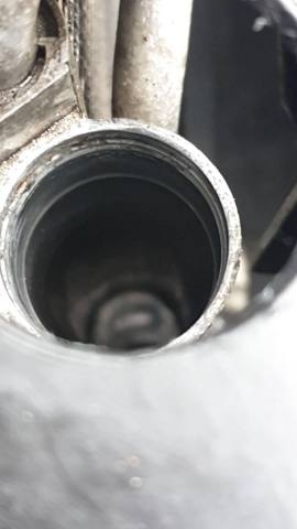

Buna ziua. A dat caldura si am zis sa folosesc aer-ul conditionat. Supriza. Nimic. Astazi am fost sa verific daca este freon in instalatie. Doar 95 gr. din 600. S-a incarcat instalatia, dupa ce anul trecut in august am incarcat cu 475 gr. din 600, si am fost sa verific instalatia. Atasez foto cu partea din radiator unde pierde freon. Intrebarea mea este urmatoarea: care este rolul acelui plastic? De inlocuit, o sa-l inlocuiesc, dar mi se pare aiurea sa inlocuiesti un radiator doar pentru asa ceva. Masina in cauza, vw passat b7, 2.0 tdi, 140 cp, 2011, dsg.
Multumesc anticipat pentru raspunsuri.
Bună seara.
Referitor la postarea anterioră. Am reușit să aflu informații referitoare la întrebarea mea: în zona încercuită este un capac de protecție. În interiorul cilindrului de aluminiu se află filtrul uscat din instalația de răcire. Între capacul de protecție și filtru se află o piesă de plastic cu două garnituri, piesă care este asigurată cu o siguranță.
Pentru a ajunge la filtru, se demontează grila frontală, se declipsează un ornament începând cu partea stângă, în partea superioară se va observa un orificiu in diametru de circa 5 cm. Se va observa capacul de protecție, care se va deșuruba cu un torx. După demontarea capacului de protecție, se va observa o siguranță. După demontarea siguranței se poate folosi un șurub cu diametrul de 8 mm, care va fi înșuruba in centrul piesei de plastic circa 6-7 mm. Cu ajutorul unui patent, se trage de șurub, încet, deoarece în interior, între piesa de plastic și filtru, se află un arc.
Nu am reușit să aflu, acel filtru la ce interval de timp se înlocuiește (sau nu). Dacă cineva cunoaște, este rugat să posteze.
Alături de  filtru, pachetul conține, piesa de plastic, 2 garnituri, o siguranță, capac protecție, preț în jur de 80 lei.
Cel mai important: TOATĂ ACEASTĂ OPERAȚIUNE SE EFECTUEAZĂ CU INSTALAȚIA DE RĂCIRE GOLITĂ DE FREON!!!
Sper să fie de folos cuiva aceste informații. Dacă nu, rog un moderator să șteargă postarea

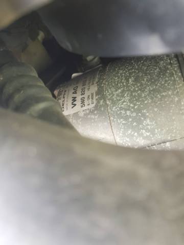

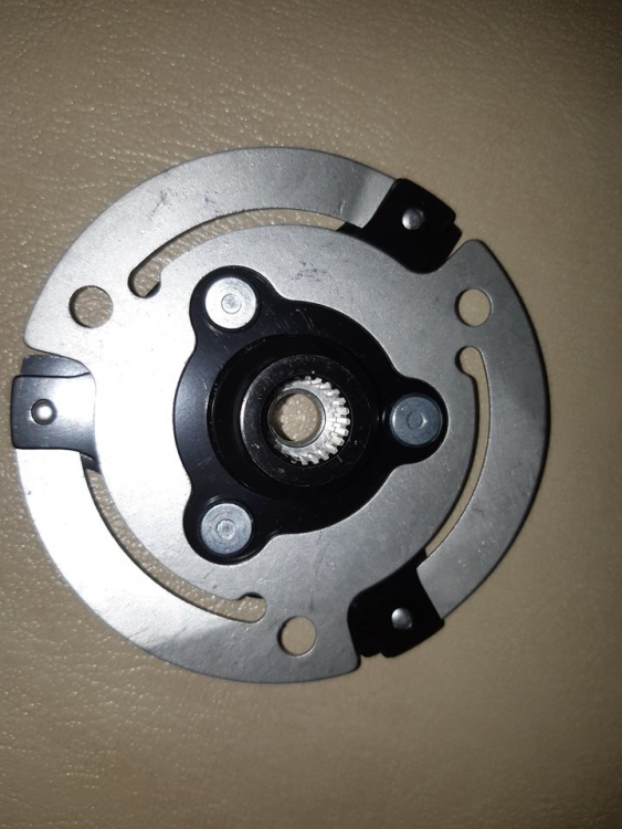

  On 22.05.2018 at 15:54, Raulbogdan a scris:
Va salut,
Am reusit sa cumpar piesa (ambreiajul compresorului) dar parca mie imi arata diferit, si anume avea mai putine caneluri pe interior. Piesa este identica cu cea care am postat-o mai sus (poza era de pe net). Imi poate oare cineva confirma/infirma daca e buna sau nu? Sau daca sunt mai multe modele? Ca sa nu desfac totul acolo si apoi sa nu potriveasca... Merci
Poza cu piesa cumparata:
Expand
Salut, piesa respectiva vine cu suruburi incluse?
sau daca stie cineva dimensiunile surubului central? multumesc
De unde am cumparat eu nu avea, era doar ambreiajul singur. Sugerez sa demontezi piesa si in functie de ea sa cumperi acel ambreiaj. Eu o achizitionasem de pe internet dar nu era potrivita pt modelul meu.
Am cumparat dupa codul compressorului (Delphi 5N0820803A ), s-a potrivit perfect dar a venit fara suruburi. surubul central am cumparat separat dimensiunea e M6 L=25mm, am folosit si blocator suruburi Loctite, sper ca va fi ok. Multumesc

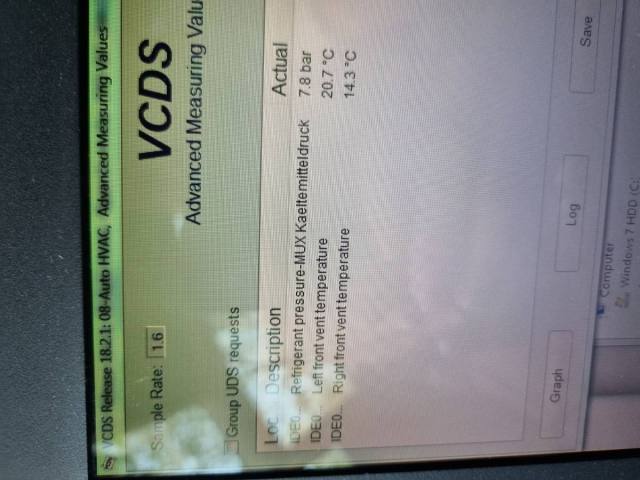

Salut,am probleme cu clima ,nu raceste destul ,foarte putin baga aer rece,am instalatia cu freon plina,am schimbat compresorul cu unul nou,dar  degeaba.Am fost la vreo 3 mecanici dar nu au rezolvat problema asta.Nu stiu ce sa ii mai fac,poate a intampinat cineva aceasta problema cu clima,multumesc
verificati cu VCDSul, in blocurile de masura, sa vedem valori senzori, servomotoare, etc

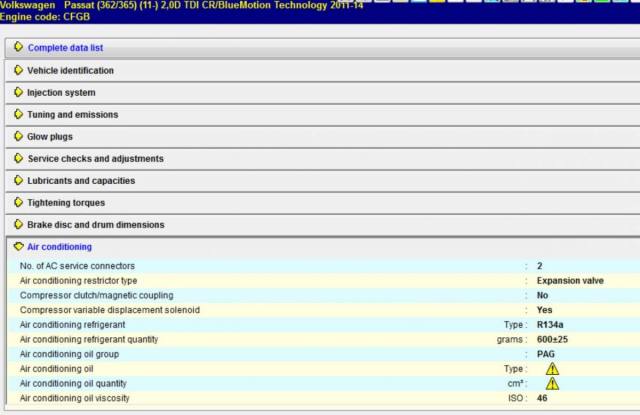

Ieri am fost sa fac o verificare la instalatia A/C . Toate bune si frumoase pana in momentul in care a trebuit sa incarce instalatia, si anume cantitatea de freon.
La recuperare sau scos 500 g freon si 17 g ulei. Daca ma iau dupa eticheta de la motor (550 g +/- 5 g) am "pierdut" in 3ani 50g, daca ma iau dupa ce spune programul aparatului  si din ce am mai citit prin diferite documentatii ( 600 g +/- 24 g), inseamna ca am pierdut 100 g.
Acum vine si nelamurirea mea, Pana la urma cat freon intra in instalatie? 600g sau 550g?
Pana la urma am incarcat instalatia conform etichetei 555 g freon si 20 g ulei. Baga rece cum trebuie, compresorul nu scoate sunete ciudate deci pare a fi in regula.

asta zice "cartea" : 600g+/- 25g.

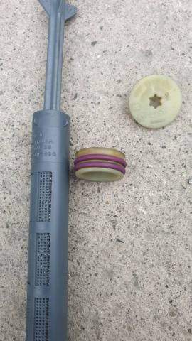

Bună seara. Am schimbat compresorul cu unul nou și tot asa slab răcește, am pus testerul și nu îmi da nici o eroare. Astăzi am văzut ca pe la filtrul de uscare al freonului, am ulei. Am fost la mecanic și mi-a spus ca trebuie schimbat radiatorul cu filtru cu tot. Știe cineva dacă pot sa înlocuiesc doar filtrul de uscare. Va mulțumesc.
Ghita Manciu.
Daca se observa urme de ulei la filtru, este posibil ca garniturile din interior, sa nu mai tina. La fel am patit si eu. Se gaseste filtru de cumparat care are si accesoriile aferente.
In ultima fotografie se vad garniturile ,,vinovate,, de pierderea freonului.
Parerea mea, intai demontezi sa vezi ce model este.
 Nu costa mult un astfel de filtru, doar ca pentru acele garnituri esti nevoit sa cumperi         https://www.epiesa.ro/uscator-aer-conditionat-vw-passat-362-2-0-tdi-diesel-140-cai-nissens-95358/294/100357/ideps-212081256/
Acelesi sfat l-am primit si eu ,,inlocuieste radiatorul,,. si pina la urma s-a rezolvat cu 80 de lei piesa si 120 freon.
Sper sa iti fie de folos informatiile mele.
Modificat de sorinaciu

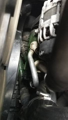

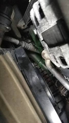

Salutare colegi,
Am observat de curând un lichid verde fosforescent care s-a scurs lângă cureaua de accesorii și pe furtunul de răcire.
Știti de la ce ar proveni acest lichid/ulei?
Modelul este passat b7 variant CFGB 125kW 2l
Mulțumesc frumos

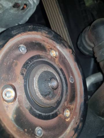

e dezastru acolo.
am si eu la fel este de la compresorul de ac scapa freonul.
eu am cumparat de la dezmembrari unu il schimb zilele astea.
poate ai mai mult noroc si o fi de la ceva furtun sau ornguri.
la mine este de la oringul de la fulie si nu se mai repara din pacate.
Modificat de snapisrl
Pff.
Ma gândeam eu ca de la asta ar proveni, dar nu eram sigur.
Oare este în regula dacă dacă funcționează clima cu AC închis pana ajung la un service?
Mulțumesc frumos
