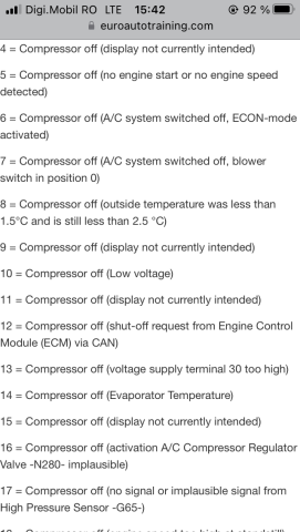

A mers mai bine de o luna, acum s-a oprit de tot. Pornesc clima din on-off, apare temperatura si atat.
Acum am pe vcds pe modulul clima 00532 - Supply Voltage B+, sters si reapare, iar pe compresor codul 13.
Pe terminal 30 in clima am 0.60. Pe test secvential din tester ventilatorul porneste,si celelate butoane cand le activez manual se activeaza vcds.
Electricianul pe care l-am gasit a zis sa schimb panoul de clima din masina, doar cat a masurat bateria. Cu contactul pus am 12.5 V iar cu masina pornita 14-14.4 V.
PAi daca nu ai tensiune de ce sa schimbi clima ? Schimba electricianul. Vezi de ce nu ai tensiune.
Am vazut la codul 13 tensiune prea mare pe terminal 30, probabil un scurt circuit.
Negasind pe altcineva priceput, am desfacut bordul si am schimbat panoul de clima cu unul aproape identic (atat am gasit sh) fara buton de dual, si acum functioneaza . Al meu l-am desfacut, era putin oxidat intr-un colt, l-am sters cu alcool izopropilic si la fel, fara viata.
