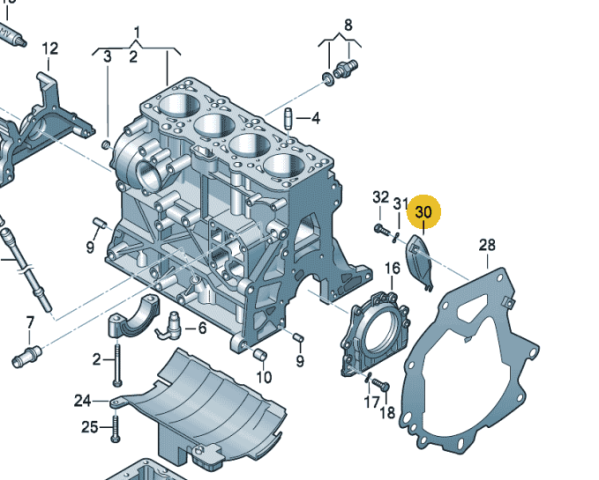

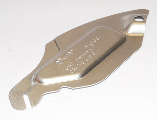

@Boggers, cred, cu mare probabilitate, ca zgomotul provine de la o placa de metal (038103648G) care astupa o gura de vizitare a ambreiajului.
Cand se foloseste un kit AM se mai intampla ca volant sa atinga in ea.
Rezolvarea, scoti placuta pana data viitoare cand folosesti un kit OE, sau montezi acum un ambreiaj OE.
Fara aceasta placuta intra mizerie si umezeala, mai multa, in compartimentul ambreiajului.

Solutia a fost simpla, din partea lui @Dolfin, care mi-a recomandat sa desfac placuta de langa planetara dreapta, care acopera volantul de praf si alte chestii. Am defacut placuta in cauza, am inspecat-o vizual, se puteau vede foarte putine zgarieturi, dar am pus niste silicon rezistent la caldura (300 grade) pe partea dinspre blocul motor, apoi am strans surubul la loc si asigurat ca este montata corect, iar sunetul a disparut (am dat o tura de 25 minute si pe autostrada cu ea sa se incinga ca atunci cand se auzea zgomotul)

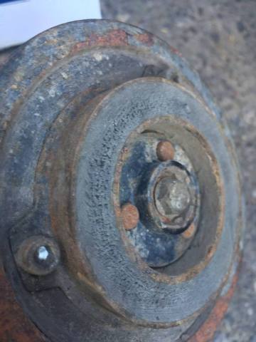

Dupa cum arata fulia lui dupa doar 4 ani, corodata, este clar ca cel putin in aceasta nu au fost materiale de calitate.
Ok, atat am putut, surubul de pe fulie e foarte strans. Partea care se invarte,inspre pistoane,  e jumatate galbena restu e neagra, posibil contact imperfect? Si a fasait aer ca atunci cand desfaci o sticla de cola cand am desfacut primul surub.
