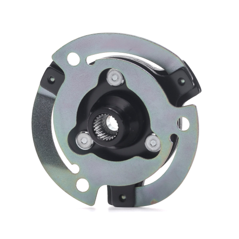

Faptul ca nu absoarbe cuplu la capacitate maxima ma duce cu gandul la ambreiaj declansat sau, daca face ceva ceva racoare in unele instante, slabit surubul de la ambreiaj sau dintii tociti la acesta.
Stiam ca astea cu electrovalva au doar cuplaj elastic. Daca are ambreiaj atunci poate fi si din ambreiaj.
Se gaseste ca piesa de schimb cu numele de ambreiaj, dar este un cuplaj elastic, asa cum spui.
Cam asa arata, va puteti da seama si cum poate sa declanseze.
Dintii din interior se mananca daca surubul din capul compresorului se desface.
Sistemul asta de "ambreiaj" nu are legatura deloc cu un ambreiaj care cupleaza/decupleaza.Asta e un element care ramane fix atat timp cat axul compresorului nu intampina o rezistenta mai mare decat a fost construit sa functioneze.Mai degraba,e un element de siguranta,care atunci cand se blocheaza compresorul datorita unui defect mecanic,sa se rupa si sa decupleze fulia de axul compresorului,salvand astfel cureaua de accesorii,distributia,motorul..Sunt si compresoare care au atat ambreiaj electromagnetic(ala clasic) cat si electrovalva care ii comanda cat si cum sa comprime freonul.
