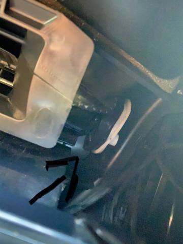

Am și eu o problema care sper ca a mai întâlnit-o careva și ma poate ajuta și pe mine.Azi când am pornit AC-ul am observat ca pe parte dreapta bagă aer rece iar pe partea stanga nu(partea șoferului).Pe partea stânga bagă aer ca și cum butonul de AC ar fi oprit (adica aer de afara) și ca putere pe partea dreapta e mai tare fata de partea stanga și pe lângă toate astea se aude și un zgomot ca și cum aerul s-ar opri undeva (nu știu exact cum sa explic).Apreciez si va multumesc pentru orice sfat care ar putea fi de ajutor si care ma poate ajuta sa îmi rezolv aceasta problema.
Mașina este un Passat CC din 2011
Servomotor defect, de regula. Se face o diagnoza, verificare in blocurile de masura, daca se confirma, se înlocuiește servomotorul defect
@F l o r i nservomotorul fiind acesta nu?
Problema se poate rezolva și doar dintr-o diagnoza?
el învârte când schimb zonele
Modificat de Bobbii
Adăugat mai multe detalii
Nu, nu este acela. Sigur nu se rezolva numai din diagnoza.
