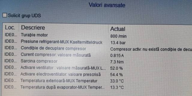

Vreo solutie pentru urmatoarea problema?
Capture_2PNG.thumb.PNG.b5e4b15cbaf158800b0d57ac5ce4308b.PNG995852482_screen1.PNG.8d4daf7bbda90889da37f9c8d22326e1.PNG
Presiunea reftigerantului urca pana la 12 13 bari, insa temperatura din evaporator si implicit de la gurile de ventilatie nu este destul de rece.

Verifica electrovalva, surub fulie compresor, freon

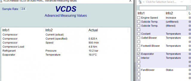

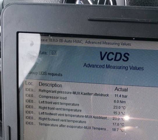

Vin si eu in atentia voastra cu urmatoare problema- Nu baga suficient de rece, nu face fata aerul chiar daca il tin pe LO... ce ar trebui sa verific sau sa schimb?
Eu suspectez electrovalva, uscatorul sau filtru de pe instalatie, doar ca nu as vrea sa le schimb doar de dragul de a fi schimbate :(
1. Freon verificat: 600g plus 15ml ulei PAG
2. Filtru polen nou-UFI
3. Spalat pe exterior radiatorul de clima cu spuma activa si clatit cu vapu
4. Nu am nici o eroare pe clima
5. Pozele 1 si 2 sunt facute cand era afara34 de grade si 6 si 7 la 23 de grade (incepuse ploaia)

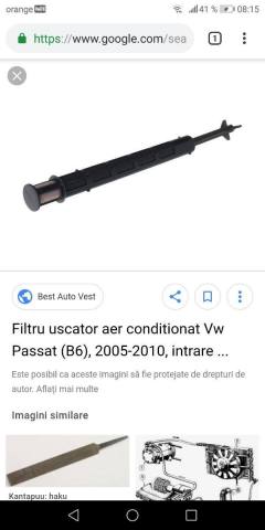

Si daca ma puteti ajuta cu identificare filtrului uscator(unde este acesta pozitionat)

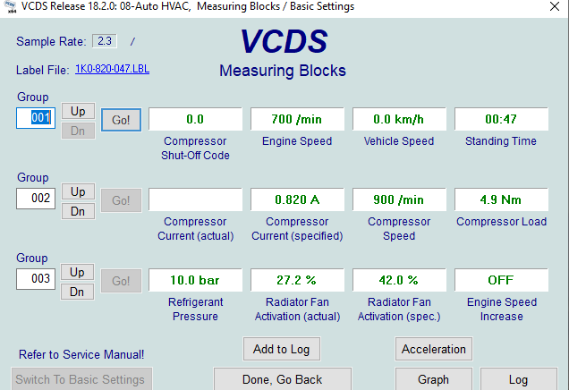

Salutare!
Climatronicul da rece anemic primul minut apoi nu mai raceste deloc. Erori nu am, presiunea in instalatie la rece este 7-8bar, in prima faza face 10-11bar si 15gr vaporizatorul apoi incepe presiuna sa scada si temp sa creazsca. Am verificat cantitatea de refrigerasnt era 450g, am completat pana la 600 dar simptomele au ramas aceleasi. Pun niste printscreenuri. primele doua cu ac cuplat apoi urmatoarele doua cu ac decuplat.
schimba electrovalva, vezi daca e strans surubul la fulia de la compresor

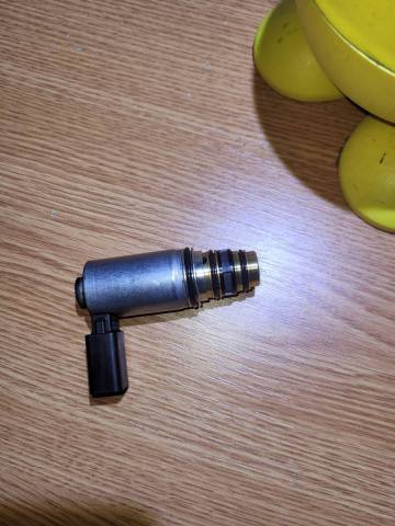

Multumesc pentru informatii. Am schimbat electrovalva si acum racore in msina 😀
