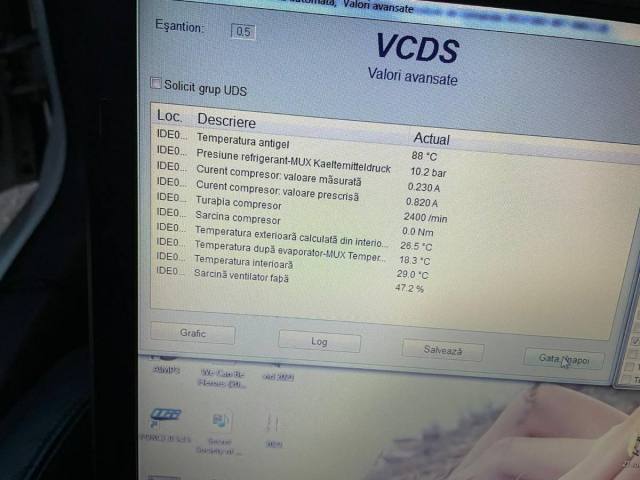

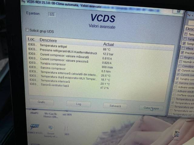

Salute , ma poate ajuta cineva cu interpretarea datelor de diagonza?
Mentionez ca probleme sunt ca ba merge clima si baga rece ba nu merge deloc..
Ce am observat eu in diagnoza este ca atunci cand am turat motorul sarcina compresorului scade ( ajunge chiar la 0) si la relanti e buna , lucru pe care cred ca l-am simtit si atunci cand merge , ca si cum s-ar opri compresorul in mers.
Pe clima nu aveam nicio eroare dar la terminarea masuratorilo a aparut cea din ultima poza care a fost stearsa si nu a mai reaprarut.
Cuplul la relanti a variat de la 4 la 6.2
Sa fie oare filtrul uscător înfundat?
Modificat de Stefanescu Laurentiu
Verifica electrovalva si fulia, daca e stransa

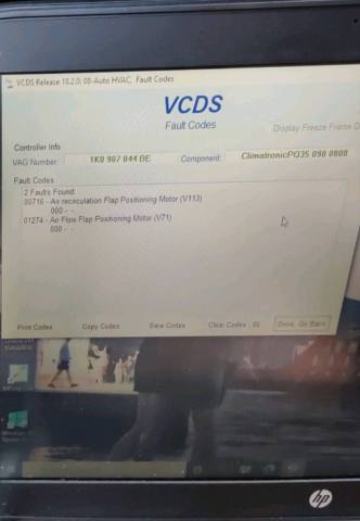

Va salut,am schimbat motorasele v71 și v113,am făcut și calibrarea atât din panoul climatronic cat și din Vcds,cu toate astea am rămas cu cele 2 erori,care sa fie cauza? Mulțumesc!202106242217321000.thumb.jpg.4b03a09f5f249339af782fb26e45ed8f.jpg
Motorasele sunt noi?

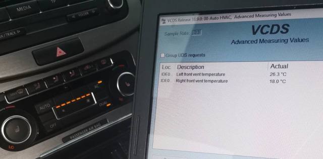

Salut! Valorile la temperatură stânga dreapta nu ar trebui să fie identice dacă sunt setate la fel? La mine la ambele pe low diferă și se simte și la mână, nu apar erori stocate.
Cel mai probabil, servomotor cu probleme. Fa o setare de baza, vezi daca isi revin. Daca nu, desfacut si inspectata cursa pe care o face servomotorul, daca nu e ok, inlocuit
