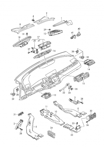

Salut, in imaginea de mai jos apare la numarul 1 piesa cu denumirea "cover for air inlet for the A/C system" respectiv cu denumirea "cabin filter housing trim cover" si are codul 3C1 815 159 C. Nu stiu daca piesa are legatura piesa numarul 12 din aceiasi schema "intake manifold" ca asa ar reiesi de pe schema. Am o intrebare pentru cunoscatori: unde anume se monteaza acea piesa (3C1 815 159 C), are sau nu legatura cu A/C-ul sau este pentru a impiedica apa sa intre in masina redirectionand-o spre gura de scurgere dinspre dreapta? Multumesc. Scuze daca nu am postat unde trebuie deoarece nu cunosc rolul piesei numarul 1 si mi-a plouat in masina. Iata schema:

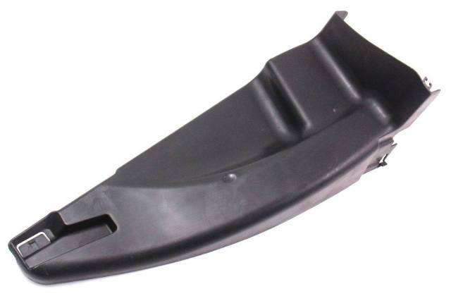

Si piesa:
Deasupra gurii de intrare a aerului in gabitaclu.

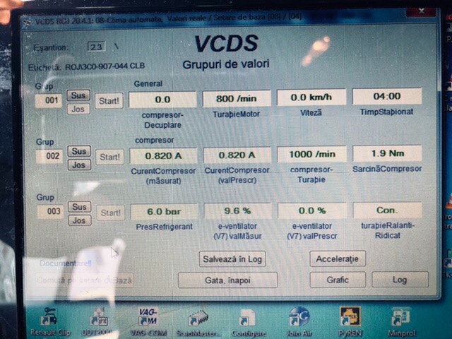

va salut, clima nu baga rece , pe tester  am aceste valori in grupurile 01,02,03... ventilatorul mic de la motor cupleaza, cele din habitaclu se aud ...nu sunt erori pe clima . Daca se poate o parere, va multumesc3044575F-4DD4-4E76-BCD1-40C4418DD320.jpeg.8bed86d1dc30798b5854066be5f72657.jpeg

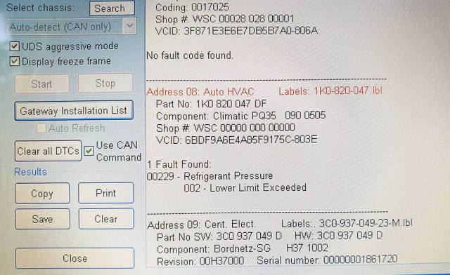

In ultimul timp compresorul meu de aer se opreste dupa o folosire mai indelungata (30-40 min). Dupa ce se opreste si pun pe tester imi da eroarea 00229 Refrigerant Pressure 002 - Lower Limit Exceeded. Daca stationez mai mult (30 min - 1 ora) si pornesc din nou motorul si AC, compresorul pleaca si pe tester nu mai da nici o eroare. Atasez mai jos print screen-uri. Sa fie de la electrovalva?
F l o r i n
Nu. Ai verificat/umplut instalatia cu freon?
