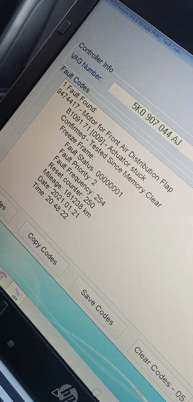

Pai am făcut și asta e singura problema pe care o da. Ideea e ca nu face mereu aceasta problema însă acum îmi creaza probleme, pe lângă acea alarma, nu îmi selectează bine unde sa dea aer. Selectez la picioare da în fata selectez sa închidă în fata dar nu închide, cu toate ca se aude când culisează clapetele. La fiecare selectare se aude cum se mișcă clapetele însă nu îmi da corect. Mai târziu o sa pun poze la diagnoza.

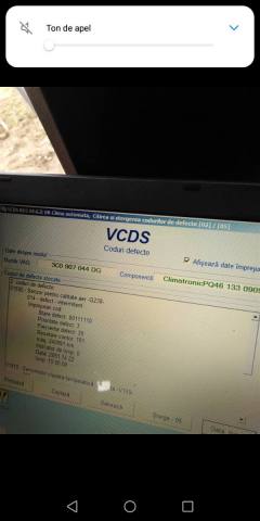

HiAm și eu o problema la un passat 2009-2010.la scanare cu testerul mi-au apărut acestea
Modificat de Dode8
Probleme aer. La șofer baga cald, iar în dreapta rece

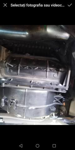

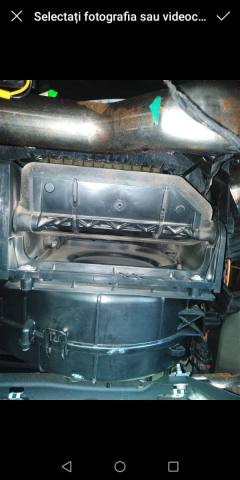

Rolul acelui servomotor e sa miste o clapeta cu ajutorul unei parghii.Demontezi plasticul de pe parea dreapta a consolei centrale si o sa-l vezi.Comuti de pe low pe high setarea temperaturii pe partea pasagerului si vezi daca parghia servomotorului face cursa completa.
Despre aceasta este vorba. Am văzut ca functioneaza

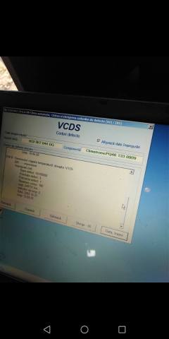

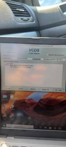

Tu ai eroare pe V159 motoras reglate temp dreapta si verifici clapeta de recirculare ????
Trebuie schimbat  159?sau doar potențiometru de la el?
Schinbat v159, recomand valeo nou.
Am schimbat v159, valeo nou220 RON, problema e ca tot nu baga căldură. Ce trebuie făcut mai departe?

Salut, ma poate ajuta careva cu o informație: unde se afla motorașul pt "front air distribution flap"? Pe diagnoza apare blocat și nu mai culisează clapetele care sau în fata aer și nici la picioare nu baga deloc aer cald. În rest temperatura e ok. As vrea sa îl înlocuiesc.

V428 este motorasul.

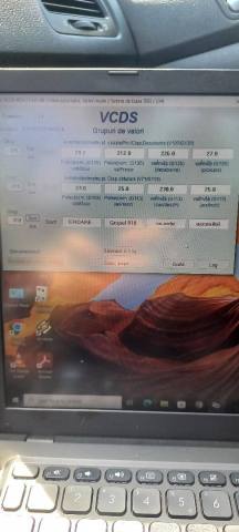

Cel mai probabil o sa ai caldura dupa inlocuirea caloriferului,cu spalarea circuitului de racire in prealabil.100% nu o sa-ti poata spune nimeni in afara de Mama Omida.Intra pe blocurile de masura in vcds,cand erori pe clima nu mai exista,si vezi valorile pe temperatura aerului sofer vs pasager cu clima pe high pe ambele parti.Cu motorul la 90 de grade.Cand caloriferul e partial infundat o sa ai 50-60 grade pe partea soferului,si mult mai putin pe partea pasagerului,20-30 grade.Si eu am inlocuit V158 si V159 cu Valeo noi,aveam eroare permanenta pe V158,intermitenta pe V159.Situatia nu s-a imbunatatit,am caldura la sofer,frig la pasager.Am citit pe vcds temperaturile de mai sus,ceea ce ma face sa cred ca voi rezolva problema cu lipsa caldurii la pasager cand o sa inlocuiesc caloriferul de caldura.

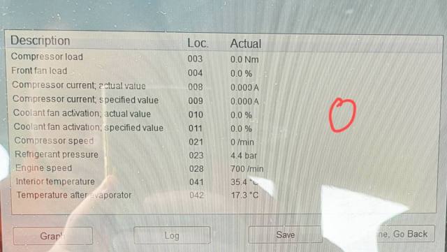

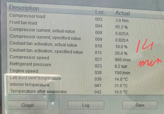

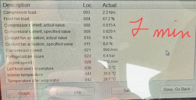

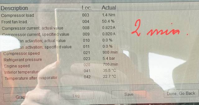

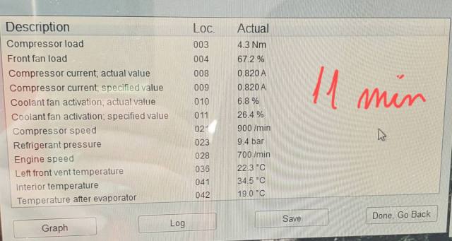

A ajuns și la mine problema cu răcirea târzie a aerului. Din poze se poate vedea că abia după 11 minute încărcarea compresorului trece de 4 Nm și abia atunci pornește și ventilatorul.
Bănuiesc că problema se poate rezolva prin înlocuirea electrovalvei?
