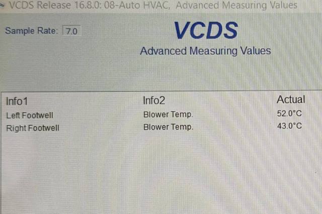

Am schimbat caloriferul. Acum problema e că baga rece doar pe la picioare pasager...la eroare am avut V71 intermitent. In foto valorile de la temperatura. Se poate face cu reparația motorașului cu acel potențiometru? Va mulțumesc
Doar daca problema nu este din motoras, rotite, pârghie
daca doar la picioare pasager este rece, verifica sa fie pus cum trebuie capacul de la filtrul de polen.

Daca motorasul dreapta lucreazacum trebuie, atunci este caloriferul infundat.

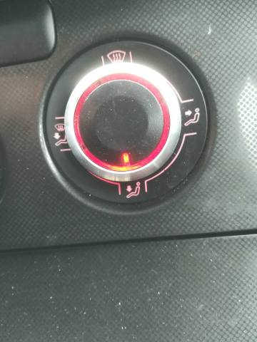

Am un B6 cu clima manuala si cand pozitionez butonul de directionare aer catre parbriz,nu scoate aerul pe sus,pe langa parbriz.Cel mai mare debit catre parbriz il scoate atunci cand butonul este pozitionat catre picioare,ca in poza.
Nici celelalte pozitii nu corespund -ca pozitie cu directia de scoatere a aerului.
Catre picioare nu scoate deloc,indiferent de pozitia butonului.
Aeroterma functioneaza pe toate treptele de viteza.
Am demontat partea cu butoane si am incercat repozitionarea butonului doar-nu se poate schimba pozitia butonului .
Care sa fie problema?
Multumesc!!
Vezi daca nu e montat gresit cablul. Masina a fost cumva cu volan pe dreapta?
Masina e din Austria, maine am programare RAR.
Ce trebuue sa desfac pentru a avea acces la cablu?
Am desfacut din grila partea cu butoane, dar la mecanismul propriuzis nu am acces, nu iese din consola, poate prin laterala dreapta sa caut..
Modificat de Manuel N.
Trebuie scoasa rama, scoase suruburile si declipsat cablul si mufa, daca imi aduc bine aminte
CAblul de actionare este rotit cu 180 grade, de asta actioneaza invers. Se scoate din locasul din aeroterma si se monteaza cum trebuie.
