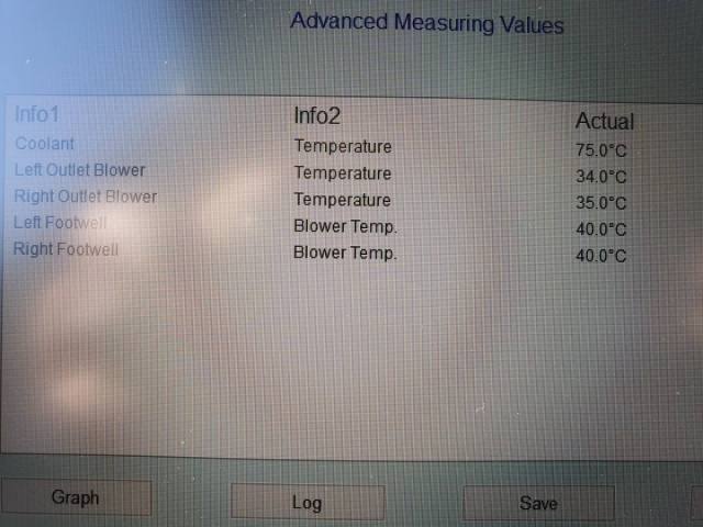

Am schimbat anul trecut motorasul v159,responsabil cu caldura pe partea dreapta si acu de cand a dat frigul am sesizat ca pe partea dreapta daca am setat din climatronic pe auto,sau setat in mod specific pe picioare,in partea dreapta jos vine doar aer dezmortit.Am incercat recalibrare de flapsuri,aveti aici un screenshot cu ce temperaturi imi citesc senzorii.Eu am impresia ca am probleme cu cei 2 sensori care citesc temperatura de la picioare.

Senzorii ii poti verifica cu vcds ul. Dar nu e de la ei. Pe HI trebuia sa bage cald . Verifica sa nu fie calorifer partial infundat
Caloriferul nu este infundat,daca dau caldura pe high baga fierbinte pe partea dreapta pe parbriz si pe gurile de sus de pe bord,nu baga jos la picioare ca doar acolo am problema.Dupa poza atasata mai sus din ce cauza imi citeste 84 grade la picoare cand de fapt vine aer dezmortit?motorasul functioneaza cand comut de pe orice zona pe picioare.

Am senzor pe fiecare parte la picioare?ca vad ca au valori diferite..
Da. Daca pe HI baga cald, atunci e senzor defect. Este jos, in spatele torpedoului, spre tunelul central, ca locatie aprox.
Revin cu imagine dupa rezolvarea problemei.Senzor temperatura habitaclu schimbat si pe partea dreapta si pe partea stanga.Acum pot sa zic ca am terminat cu caldura in masina.

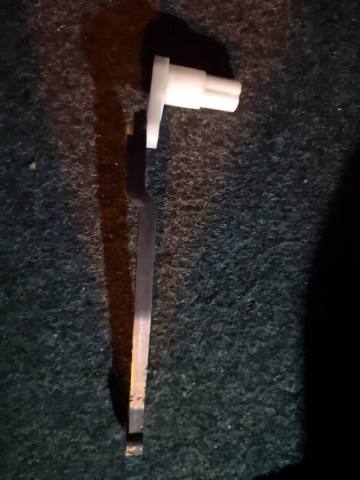

Salutare Al Bundy,din nou probleme v70,am demontat ce trebuia să ajung la v70(am mai făcut-o de vreo 3 ori tot cu ajutorul vostru)ptr că nu mai baga cald,v70 functionabil doar că era puțin deplasat de pe poziție problm am observato la pîrghia care iese din caseta avea crăpat capătul unde se unește cu v70,am încercat să o scot doar că a ieșit și din caseta și nu pot so mai introduc din cauza unui șurub și un cablu care pare a fi un fel de masă,întrebarea este dacă desfac acel cablu exista șanse să stric ceva,sau cum sa fac.IMG_20201021_231307.thumb.jpg.69107612a05042091b4d01802334aeb6.jpg

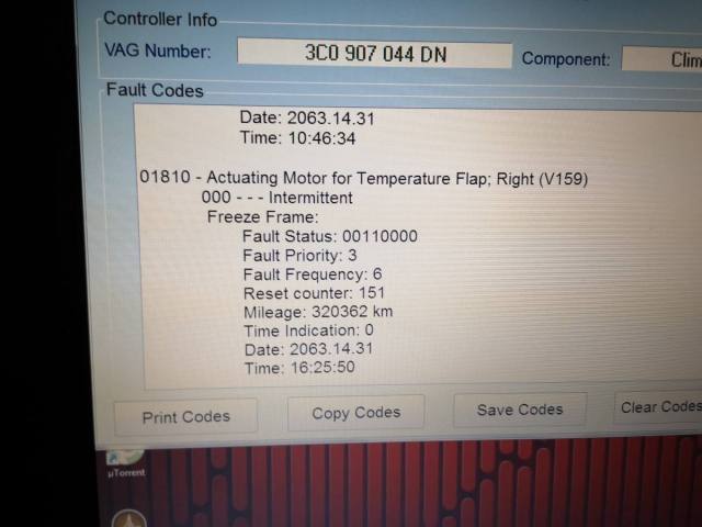

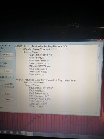

Salutare dragi colegi,am tot citit pe aici si sincer nu prea stiu cu ce sa incep...vesnica problema...pe dreapta rece,pe stanga cald...erori pe v158 si v159,zgomote de sub bord chiar si cu clima oprita...acum intrebarea e,schimbat/refacut motorasele sau direct caloriferul de caldura?
Pana nu esti convins ca V159 si senzorii de pe dreapta functioneaza ok, nu ai cum sa pui verdict de calorifer.

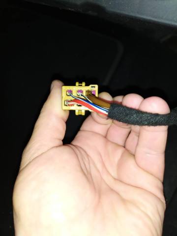

Ziua buna tuturor!

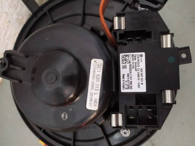

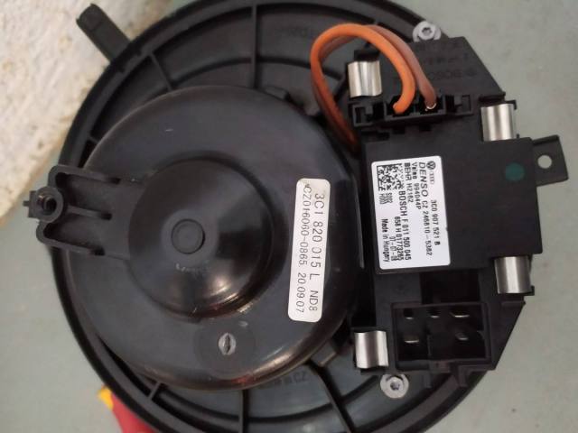

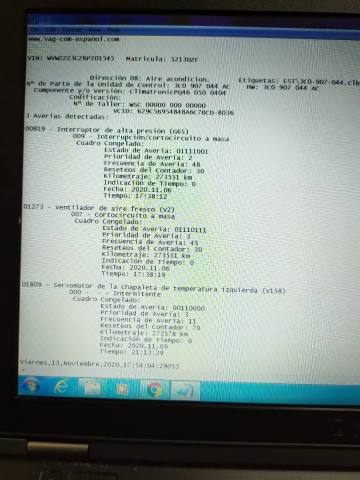

Am o problema cu ventilatorul de AC, nu porneste. Am atasat si diagnoza, sa vedeti care sunt erorile. Am verificat toate sigurantele, sunt ok. Tensiunea intre bornele (mufa de intrare in modulul electronic al ventilatorului) 1-4=12,70V; intre 4-2=12,70V; si intre 4-3=12,70V. Ventilatorul l-am verificat pe o alta masina si functioneaza corect, dar, tensiunea la bornele 1-4 este aprox. 0, 78V.
Ma puteti ajuta?
Multumesc anticipat!
