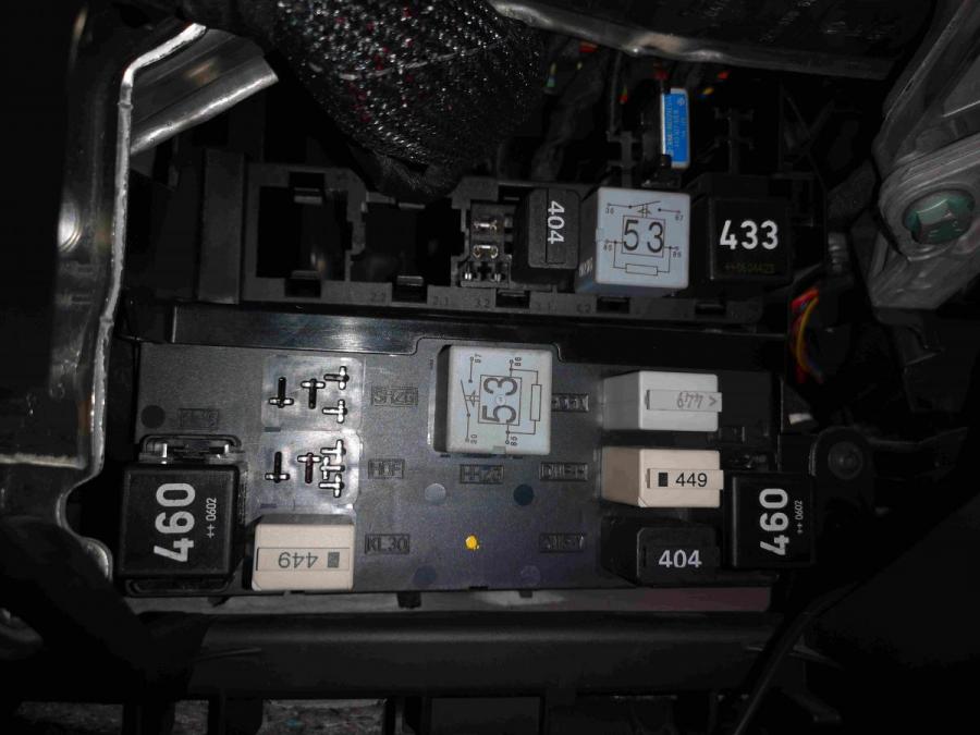

Ai sub bord in releu de separatie, verifica-l.
Salutare Al Bundy. Imi poți spune care e releul, te rog?
Releul alb, al doilea din stânga (449) e foarte fierbinte.
Înlocuit releu 449 cu un altul de același tip. Și cel pus acum se încălzește tare.
Modificat de Manuel N.
Atentie la quote! Se sanctioneaza! Citeste regulamentul!
NU e niciunul din cele din poza. Nu am acces acum la scheme dar din ce-mi aduc aminte este mai incolo de panoul de relee de sus, ai acces la el prin fata, dupa ce dai motorasul de la stargatoare si capacul de sub el.

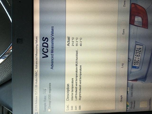

Salutare!Sper ca nu deranjez fiindca postez aici insa in aria Skoda nu am gasit niciun topic referitor la aceasta problema.Am observat ca la masina mea,Superb 2 Combi,in momentul in care am caldura pornita,in partea dreapta a bordului sufla aer rece sau cel mult caldut;oricum,diferenta este sesizabila fata de partea stanga unde aerul este fierbinte.Din ce am citit,poate fi problema de motoras sau calorifer infundat.Imi puteti spune ce ar trebui sa verific cu VCDS ca sa identific problema?Multumesc!
Dacă lucreaza servomotoarele și valorile senzorilor de temperatura
Suntem mai mulți colegi în București care te putem ajuta.
Poate sa fie vb de servomotor defect sau Calorifer parțial înfundat
CE444EE1-35C2-4319-A01F-3D36E46EE0A5.jpeg.61dce62b233f60561e81424ae0621ce8.jpegSalutare!Am facut o diagnoza cu privire la problema aerului rece pe partea dreapta.Am atasat o poza.Nu am nicio eroare si am incercat si pe output test la flap vents parca si imi arata ca s-a finalizat corect.Mai trebuia verificat ceva?
Modificat de sofo_bogdy

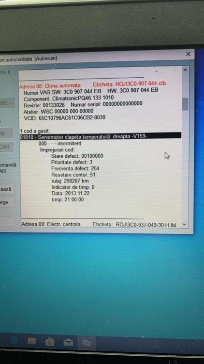

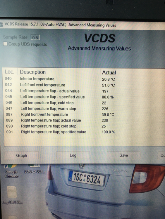

Mi-a venit si mie randul sa nu am caldura pe partea dreapta. În urma efectuarii unui scan s-a gasit aceasta eroare. M-am dus la mecanic si mi-a spus ca nu e clapeta ci radiatorul pe care il va desfunda cu presiune. Ma cam sperie procedura propusa. Daca se fisureaza radiatorul o sa am parte de o inundație fix pe circuitele electrice ale mașinii. Ce ma sfatuiti?
Atata timp cat ai eroare pe motoras nu inteleg de ce umbli la calorifer.
Fix asta ii spuneam si eu mesterului ieri. Antigelul nu a fost nici macar tulbure vreodata. Cum sa se infunde caloriferul? El, ”nu ca eu stiu, ca la toti am rezolvat asa.„
Cu vcds ul, verifica în blocurile de masura, dacă lucreaza sau nu, v159. Poți avea eroare pe el, dar sa lucreze... Caz în care îl schimbi degeaba.
Tot asa, dacă el nu lucrează - vezi la verificare - degeaba schimbi valoriferul. Una fără alta = nu ai căldură.
Pot sa fie ambele probleme.... De aceea se verifica întai în blocurile de masura... Nu numai după eroarea stocata
