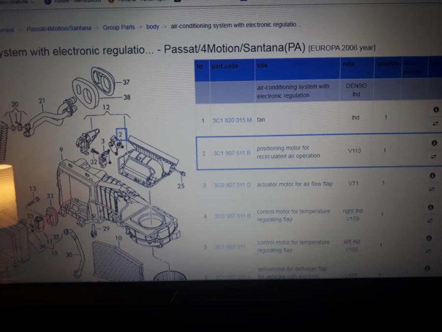

Am căutat și am găsit 2 coduri (pt. climatronic Denso și Valeo), amândouă se potrivesc la b6 variant. Codul pentru cel care nu apare in poza de mai jos este 1K2 907 511 G. Vă întreb ce să iau? Mersi.
Modificat de florynbadescu
de asemenea am văzut că in poza de mai sus apare si un servomotor V71 (actuator for air flow flap) care ar avea legătură cu fluxul de aer. Oare si acela o fi de vînă?

Valeo

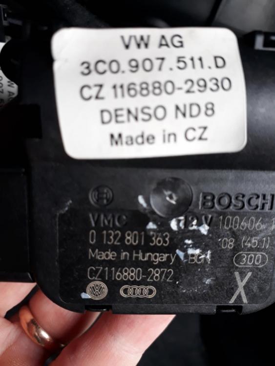

Revin cu problemele cauzate de V113. Am demontat torpedoul si cele 2 servomotoare V113 si V71. La verificare V113 nu se mișcă deloc iar V71 după ce ajunge la final de cursă mai păcăne de vreo 5 ori cam 2-3 sec. atât pe inchis cât și pe deschis. Treaba cu lipsa fluxului de aer stă cam așa: V71 acționează clapeta de aer proaspăt iar V113 clapeta de aer din habitaclu așa că atunci când V71 închide clapeta de aer proaspăt , V113 trebuie să deschidă clapeta de aer din habitaclu . La mine V113 nu se mișcă deci clapeta de aer din habitaclu rămânea închisă și astfel aeroterma nu avea de unde sa tragă aer, deci zero aer la gurile de aer din bord. Rezolvarea de moment, așa cum am fost sfătuit de colegii de pe forum, --- ambele servomotoare demontate și clapetele lăsate pe aer proaspăt. Servomotoarele sunt Bosch made in Hungary (sunt absolut identice ca si formă si cu aceiași serie), iar peste este aplicat un abțipild cu Denso made in CZ si codul OEM. S-au cam facut de râs nemții cu rahaturile astea. Banuiesc că trebuie înlocuite ambele --- sau pot să le repar?  Ce să iau ca nu cred ca o sa gasesc Denso? Atașez foto cu unul dintre servomotoare. Scuze pentru postul cam lung.

CAute-le pe VALEO, sunt mai fiabile.
Florin... Câți ani ai motorașele tale?
Pt unele exista kit de reparație, pt altele nu. Trebuie sa le desfaci și sa faci poze cu interiorul.
