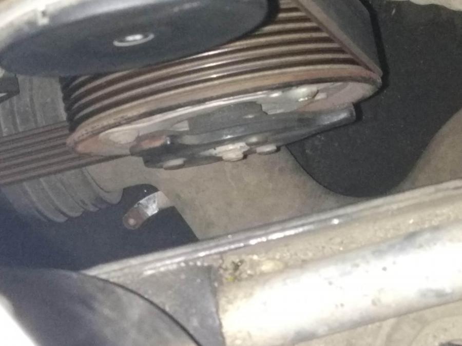

Are continuitate acel fir (pin 18), măsurat din blocul de comanda al climei, până la mufa compresorului ( l-am sunat este ok). Din mufa compresorului până în mufa cu 4 pini de lângă electromor ambele fire sunt bune!
Uitandu-ma mai atent, am văzut o bucată din ambreiajul compresorului căzută în scut. Cred că am să schimb compresorul cu unul recondiționat. Daca îmi puteți recomanda pe cineva de încredere. Mulțumesc!
Modificat de dragonius
Schimba doar fulia aia că se schimba....schimba valva și fulia compresorul e foarte bun
https://www.epiesa.ro/disc-ambeiaj-magnetic-compresor-clima-vw-jetta-iii-1k2-2-0-tdi-diesel-170-cai-thermotec-ktt020055/20031/100354/prodid-583076918/
https://www.epiesa.ro/supapa-regulatoare-compresor-vw-jetta-iii-1k2-2-0-tdi-diesel-170-cai-thermotec-ktt060037/20031/100354/prodid-583093690/
Cele două piese trebuie schimbate chiar daca mașinile sunt diferite avem același compresor identic  deci poți să comanzi piesele din link .....apropo compresorul nu trebuie demontat se pot schimba cu el pe mașina ....am avut aceeași problema ca tine ...nu schimba tot compresorul că îl schimbi degeaba
Modificat de iahimmihai
Când schimbi valva sa scoți tot freonul din instalație  sa nu îți sară în fața poți să mergi înainte la service sa scoți că sa nu mai plătești incarcarea doar manopera ....schimba valva ....schimba fulia baga freon și o sa meargă ....dacă era blocat îți rupea multe pe acolo
Așa se schimba fulia
Mulțumesc frumos băieți. Revin cu detalii după ce schimb cele 2 piese.

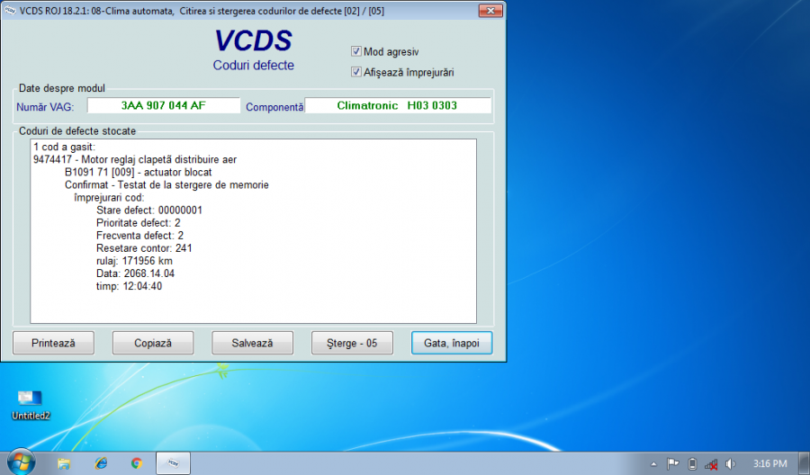

Deoarece iarna vine cu pasi repezi, revin cu o problema care ma afecteaza doar cand afara se raceste si trebuie sa pornesc incalzirea in masina...lipsa de caldura pe centru si partea dreapta este de acum un an...ce sa  verific mai intai? caloriferul ori acuatorii? Am facut o scanare VCDS si atasez codurile de eroare gasite ieri:

Cand am resetat eroarea fin foto atasat (acum un an) a trosnit ceva prin bord si nu am mai avut dezaburire pe dreapta...startul problemei sa zic ca de atunci a aparut pe partea de incalzire habitaclu ... problema aparuta in aceiasi perioada cu inlocuirea supapei EGR.(acum un an).
O solutie de remediere defect?
Multumesc !
Verifica servomotoare, senzori temperatura. Dacă sunt ok, alt Calorifer
