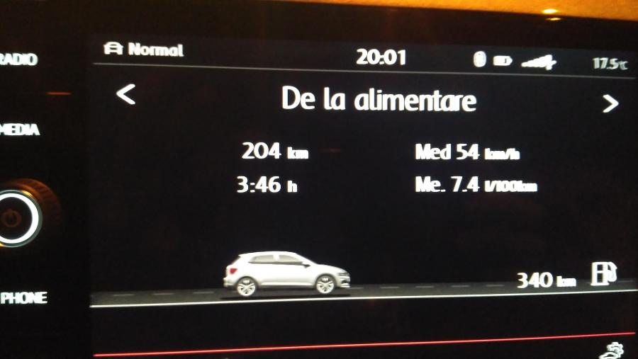

Consumul meu dupa 2 plinuri > 7.6-7.8 (70-80% extraurban cu viteze de 80-120km/h). Bordul indica foarte exact, identic cu ce mi-a iesit din calculul la pompa.

Drum national, destul de aglomerat, patru persoane fara bagaje, cateva sprinturi de plictiseala (depasiri cu acceleratia la podea):

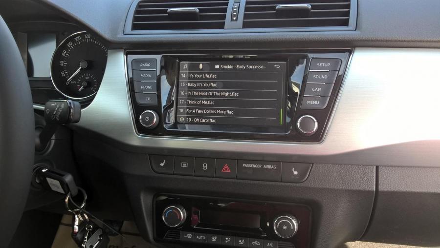

Ma indoiesc ca este asa... Eu, la FABIA III, folosesc fara probleme stick usb, mai mult, playerul chiar "stie" FLAC.

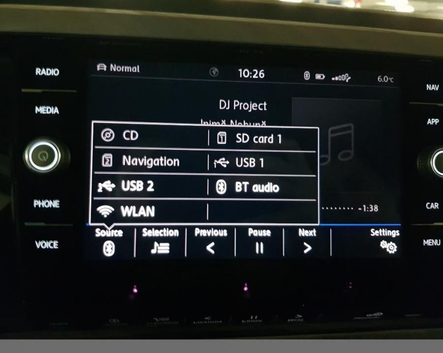

Atunci eu cum ascult muzica de pe USB stick? (difera functionalitatea sloturilor de USB?)
Nu stiu, insa te rog sa detaliezi. In setarile playerului, la alegerea sursei, este doar optiunea SD card.
Inca ceva: si eu am ramas uimit deoarece la Fabia III merge si de pe stick, si de pe card, am pus mai sus imagine...
Uite, în USB 1 am un stick de pe care ascult muzica (sincer nu mai stiu cum e formatat), iar în  USB2 am cablul de la tel pt android auto, dar la fel il pot folosi pt muzică.
Ar mai fi si BT-ul pe care il folosesc pt apeluri telefonice sau spotify si alte bălării (ca toată lumea presupun)
@Cocojambo1, acum doar am ajuns acasa... Vad ca tu ai alta unitate media. Am fost cu colegul si la dealer (Nurvil) iar raspunsul a fost sec: cele 2 porturi USB sunt DOAR pentru incarcarea telefonului. Muzica se poate asculta doar de pe card.
